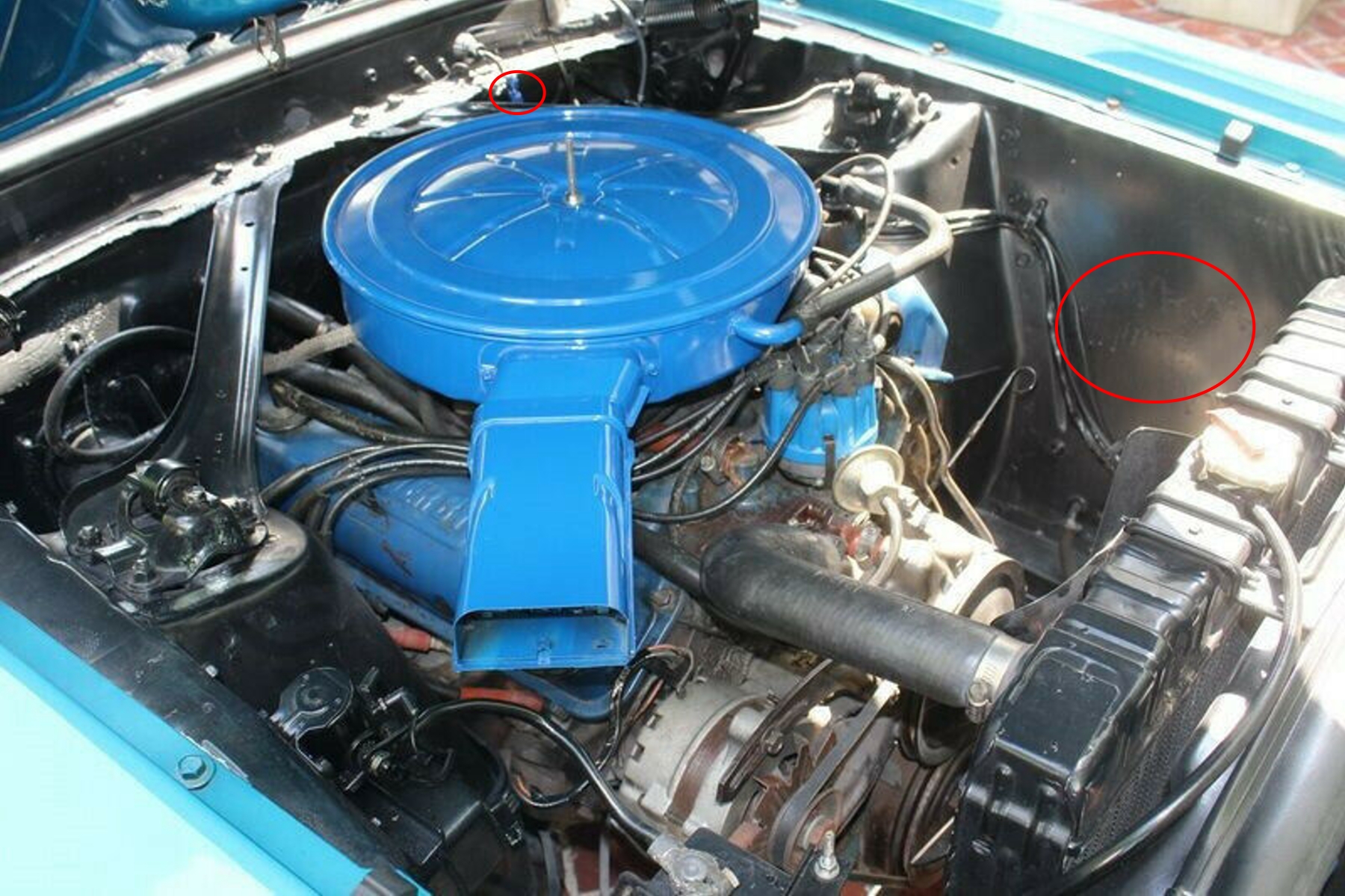

PostenVerfasst am: Fri Feb 07, 2020 10:14 am    Titel: Re: Aktenzeichen XY: 1969er Mach1 S-Code

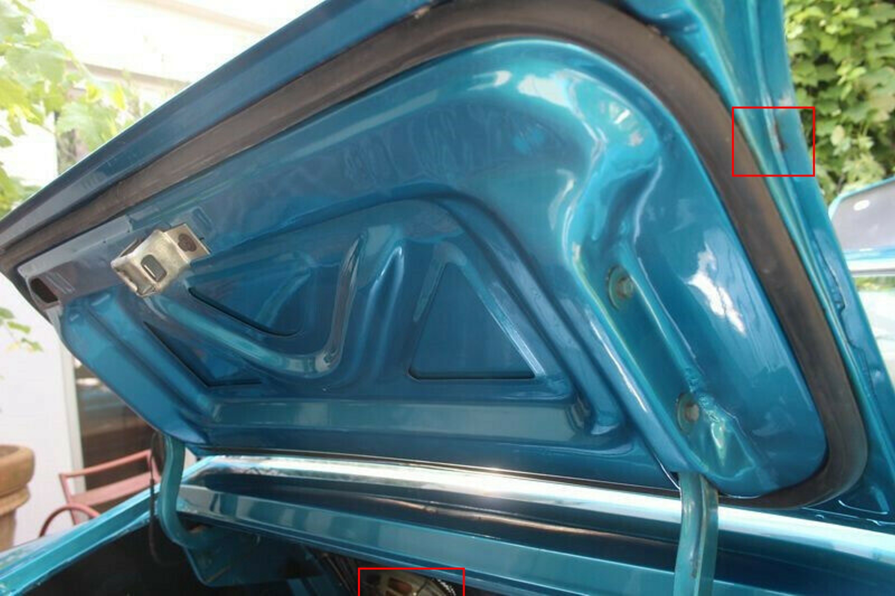

Leider viel zu wenig Fotos um ihn schon mal anhand der Bilder zu beurteilen.
Was auffällt schein schon etwas Innen runter gerockt zu sein.
Motorraum hat einige Läufer im Lack und Kabel wurden Repariert.

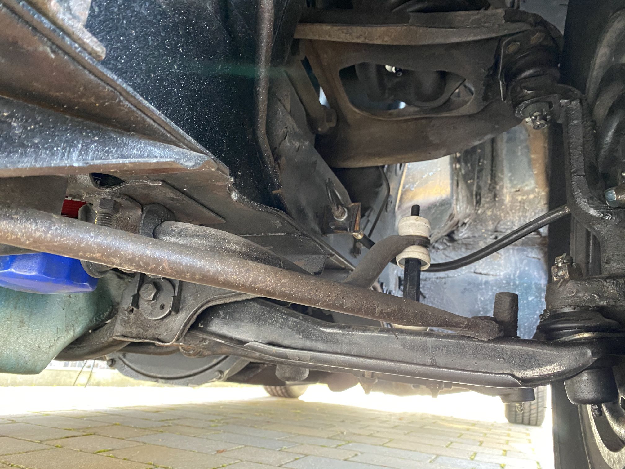

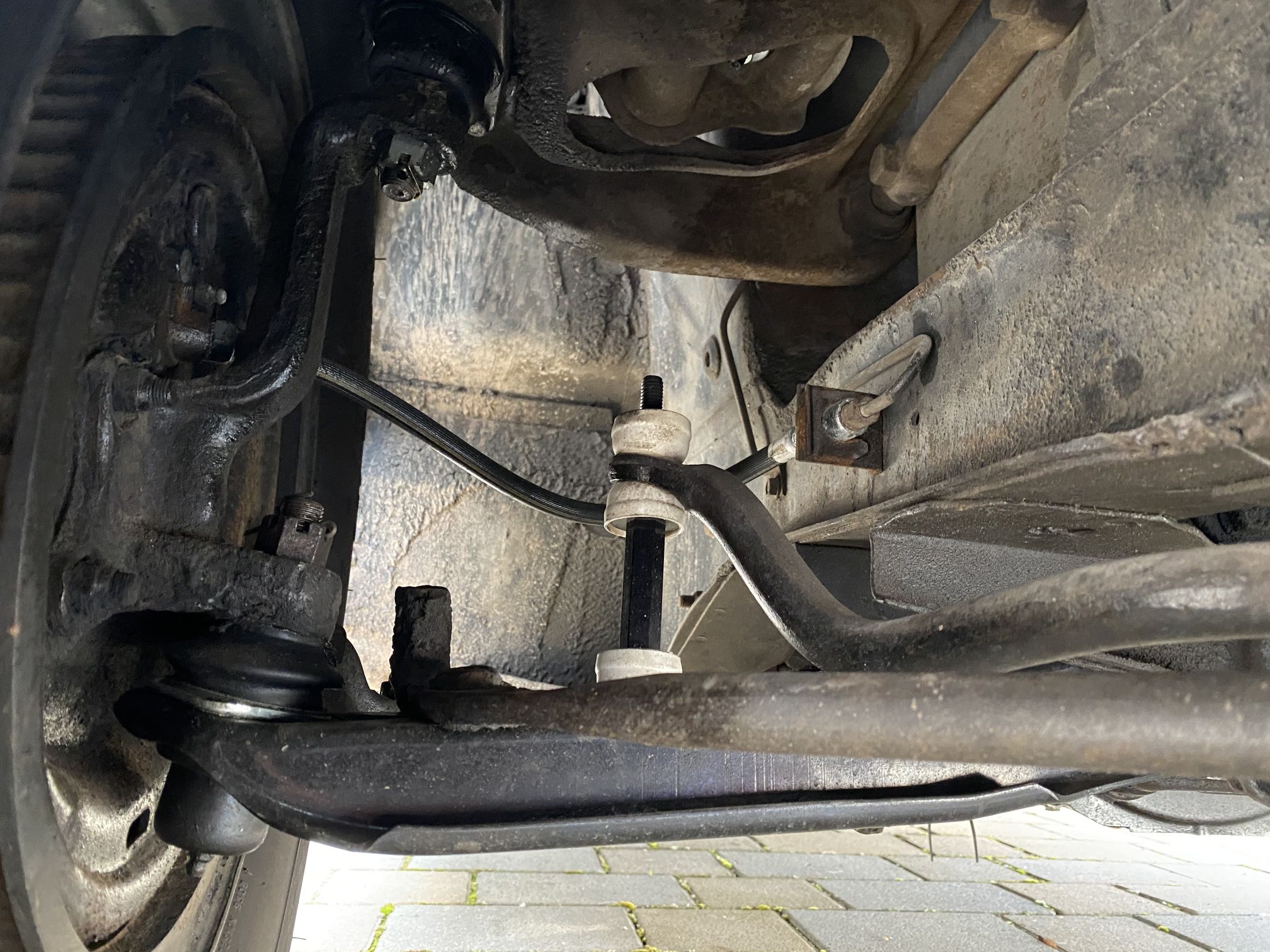

Fahrwerksteile wurden erneuert warum nicht gleich die Stabigummis.
Rost an der Heckklappe kommt auch wieder durch.
Also Besichtigen und schauen ob Preis Leistung passt.

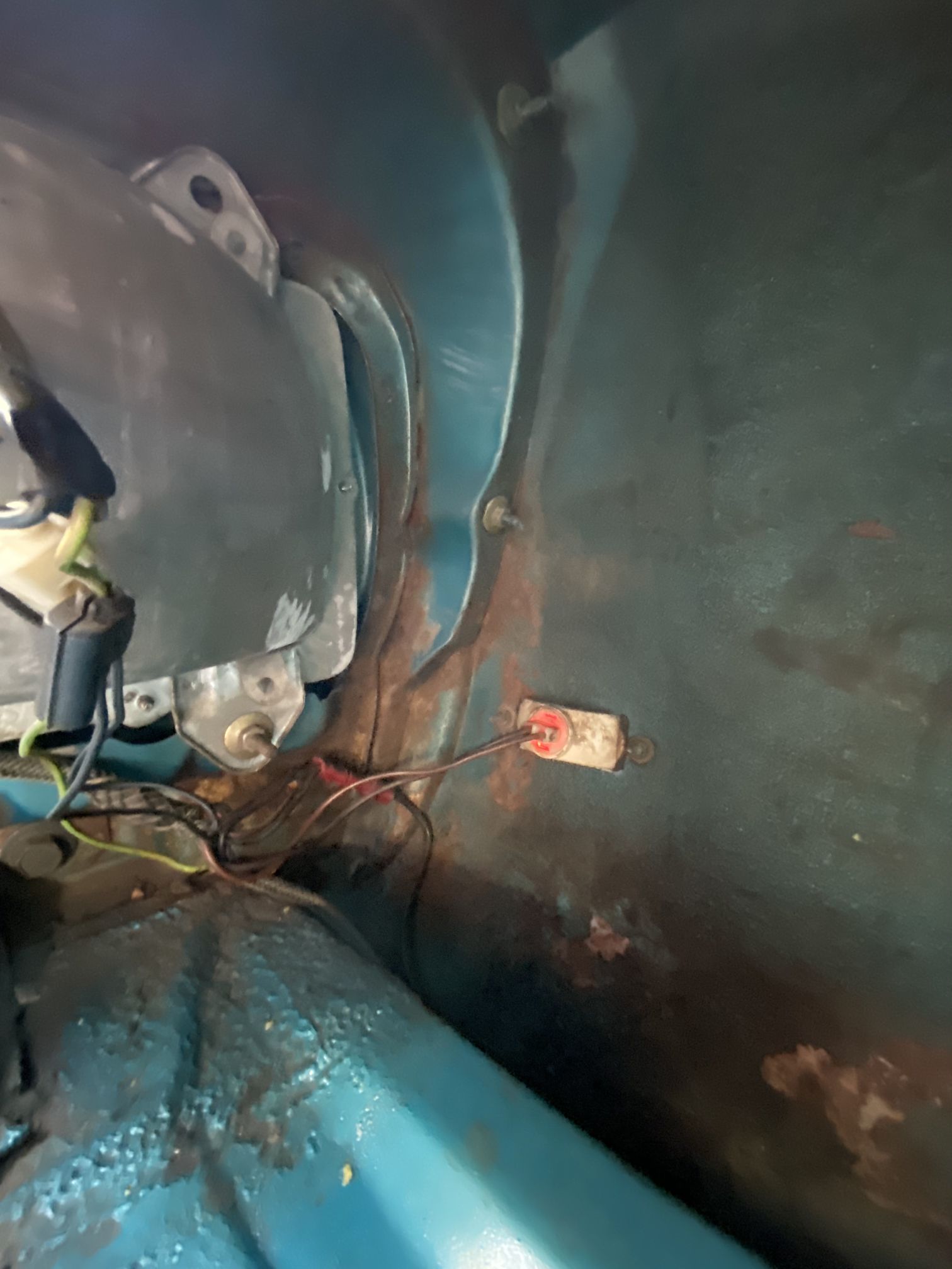

PostenVerfasst am: Sat Feb 08, 2020 7:27 pm    Titel: Besichtigung 1969er Mach1 S-Code
Sooo, wieder mal eine Besichtigung... langsam erkenne ich den Weg als Ziel an Laughing

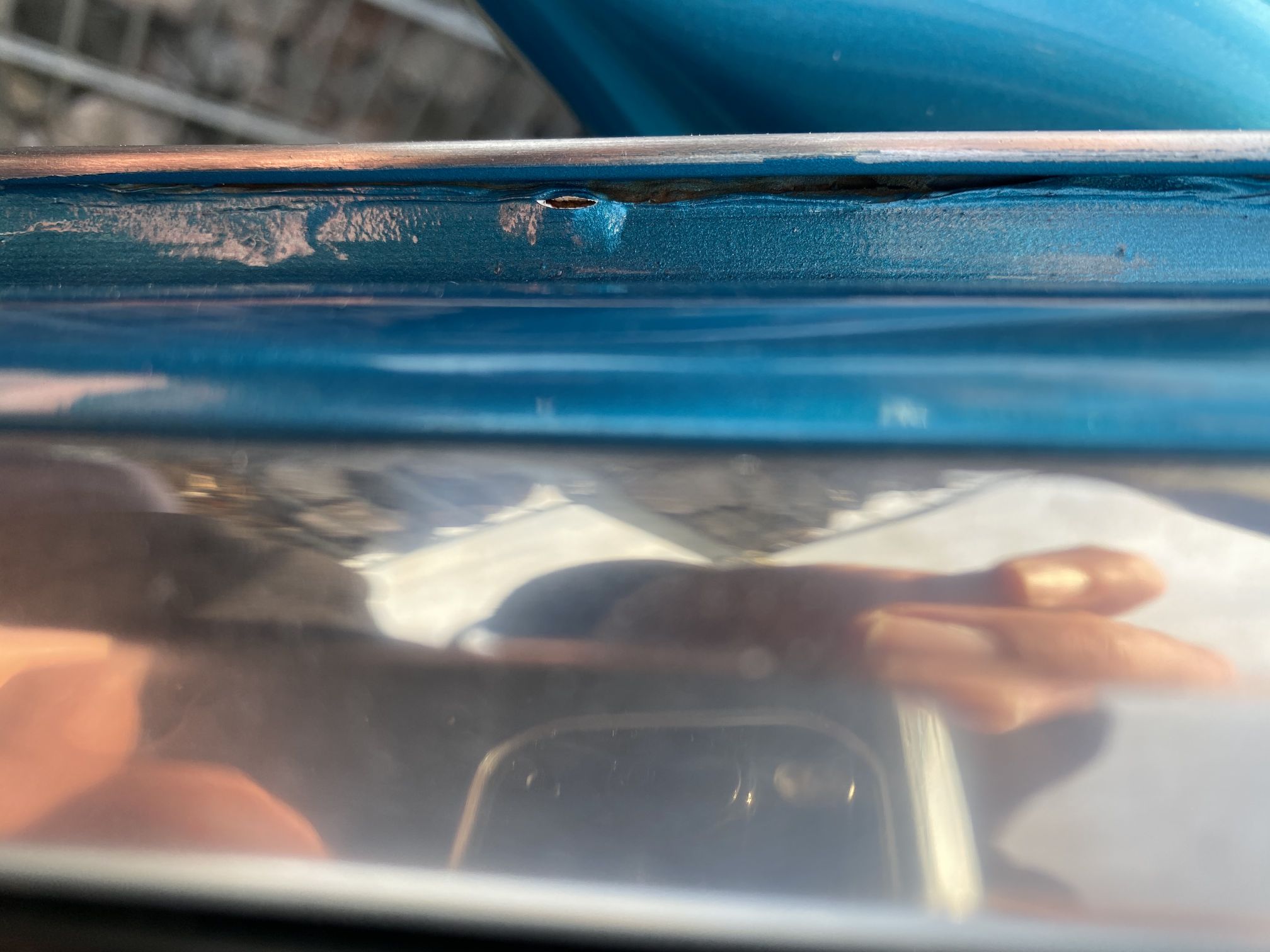

Hier meine (natürlich teils subjektiven) Pro´s und Con´s:
Pro:

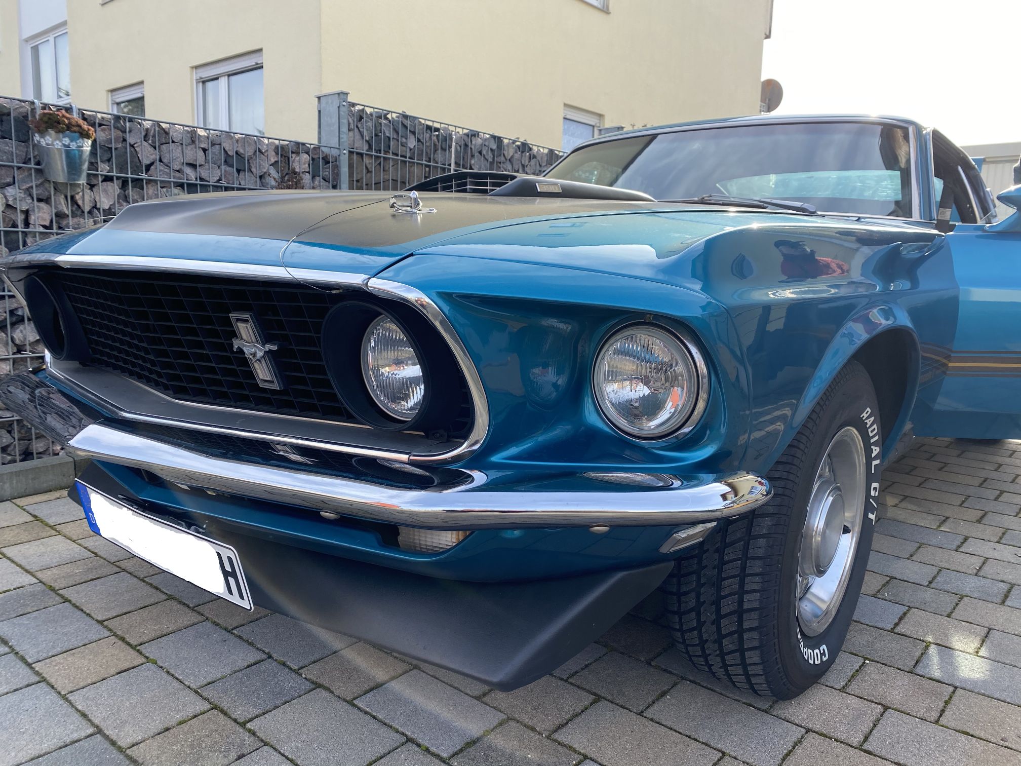

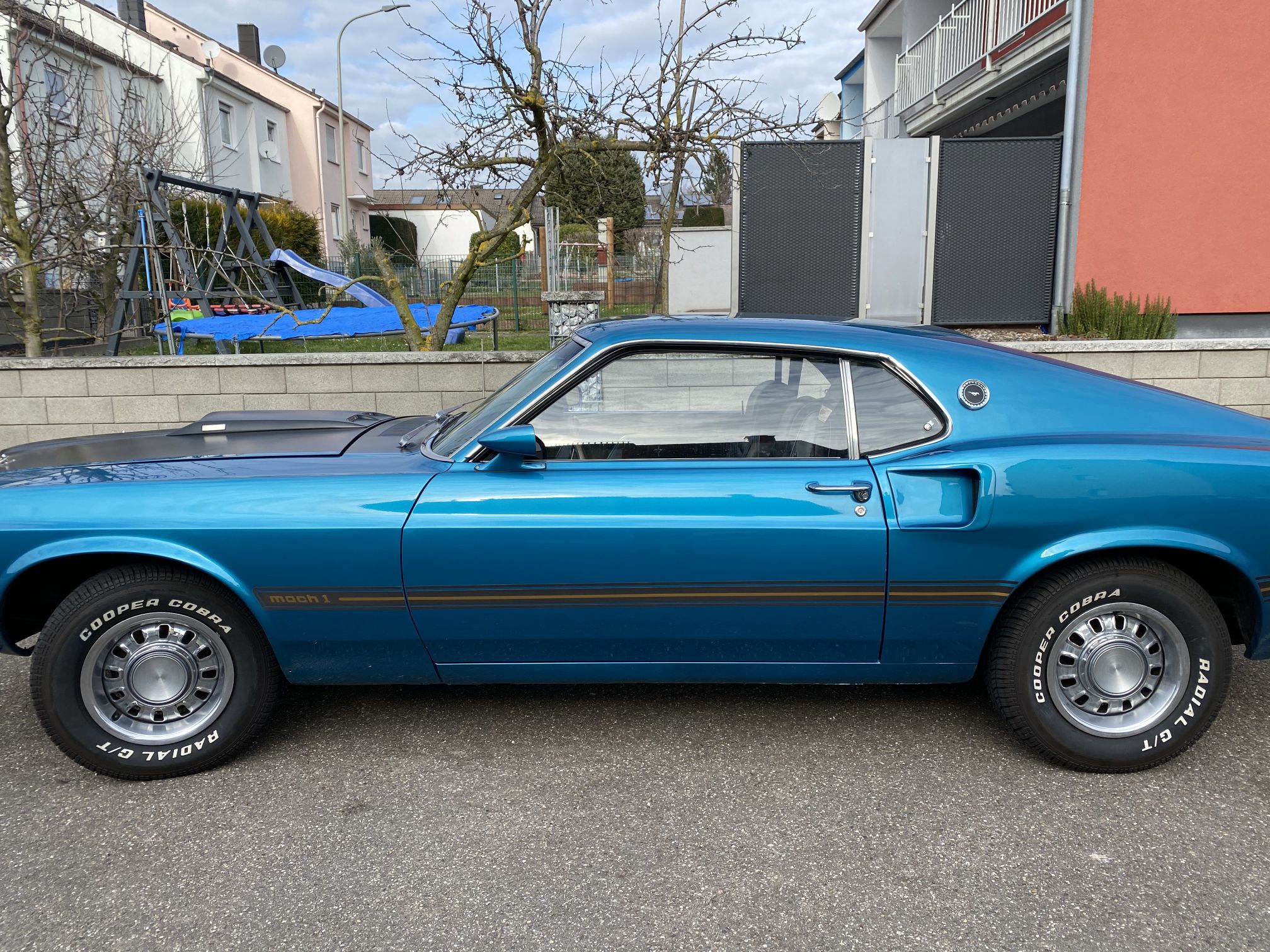

Die Farbe Gulfstream Aqua ist schon ein Hingucker und live besser als auf Bildern
Die Lackierung ist überall gleichmäßig, d.h. die Lackdickenmessung ergab überall gleichmäßig 270-290 micrometer und ist eine saubere, deutsche Lackierung

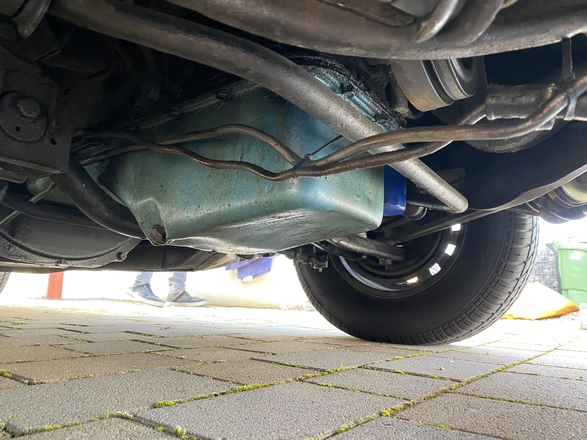

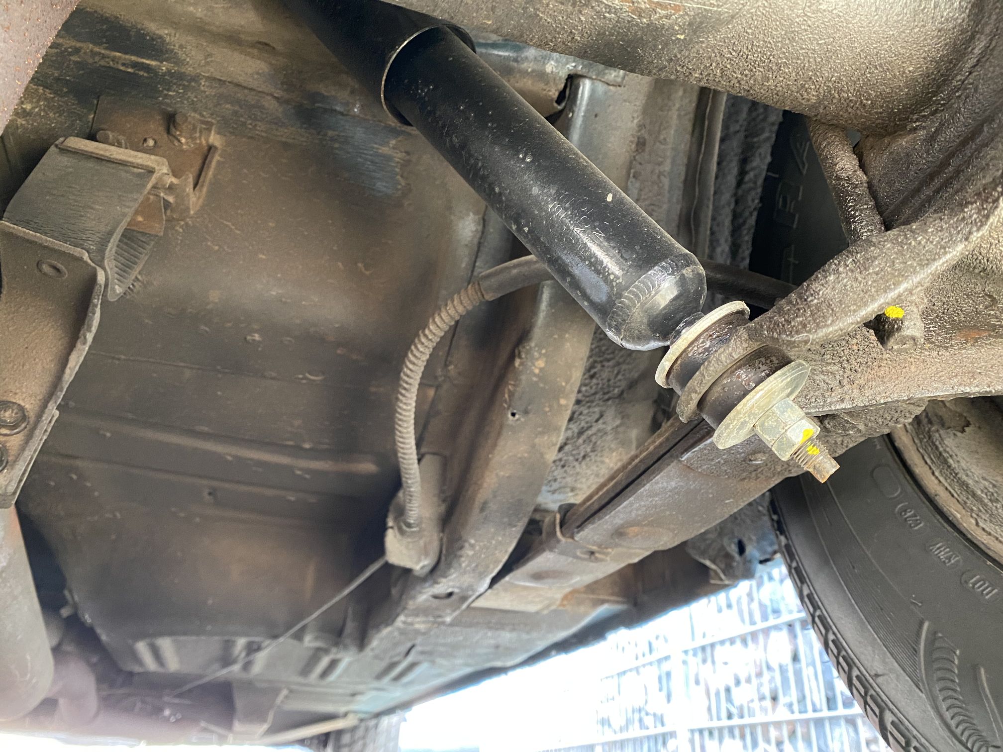

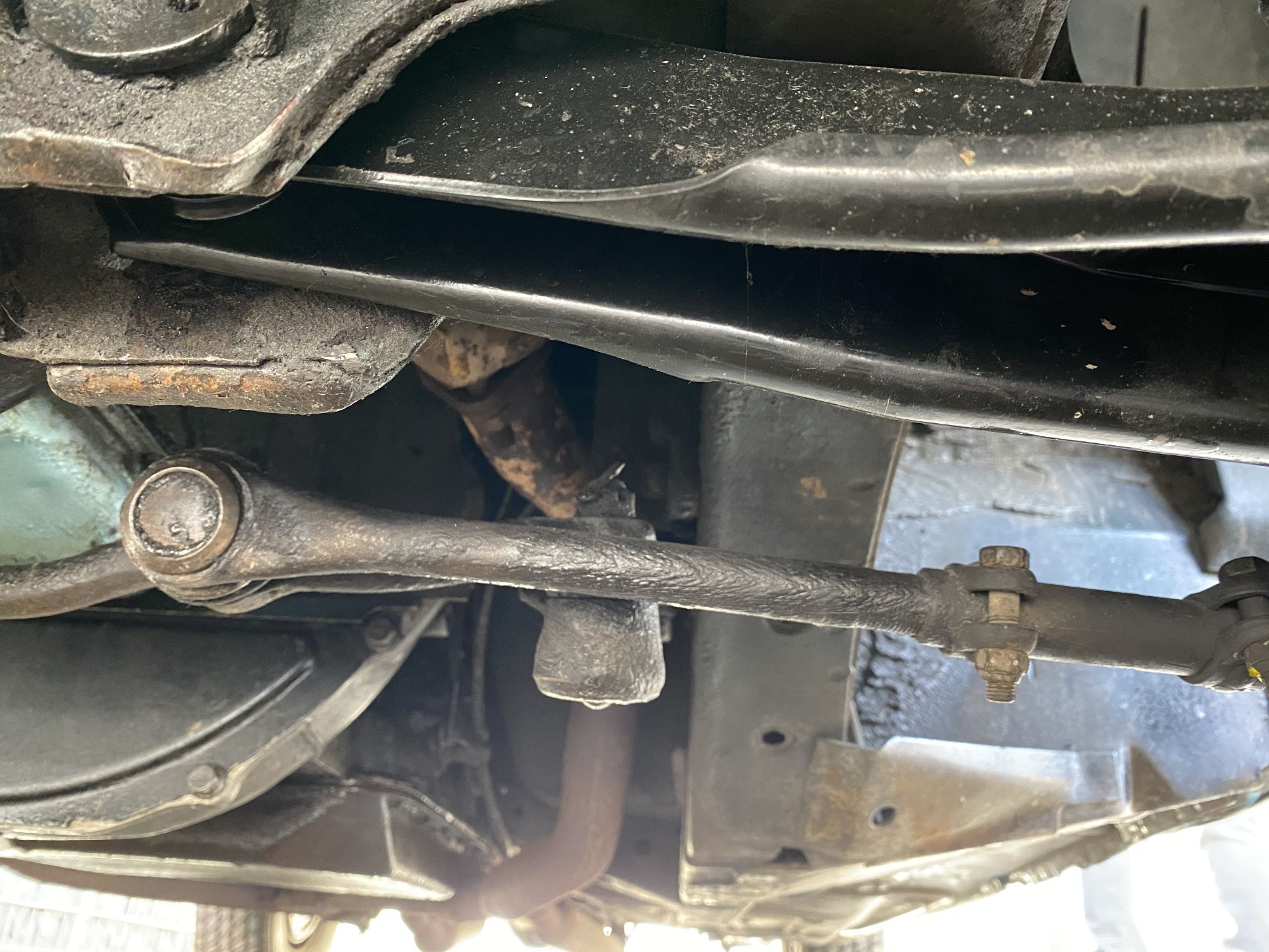

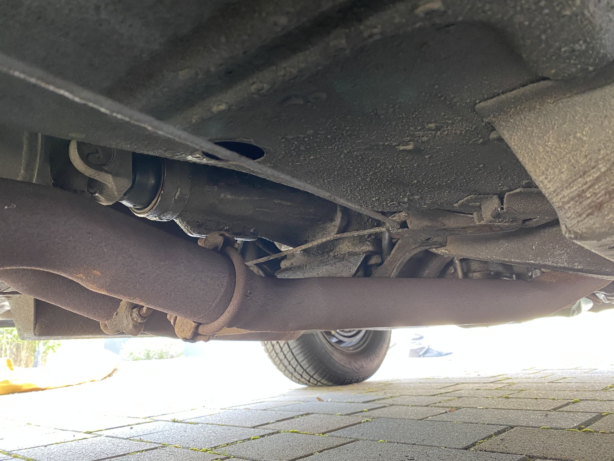

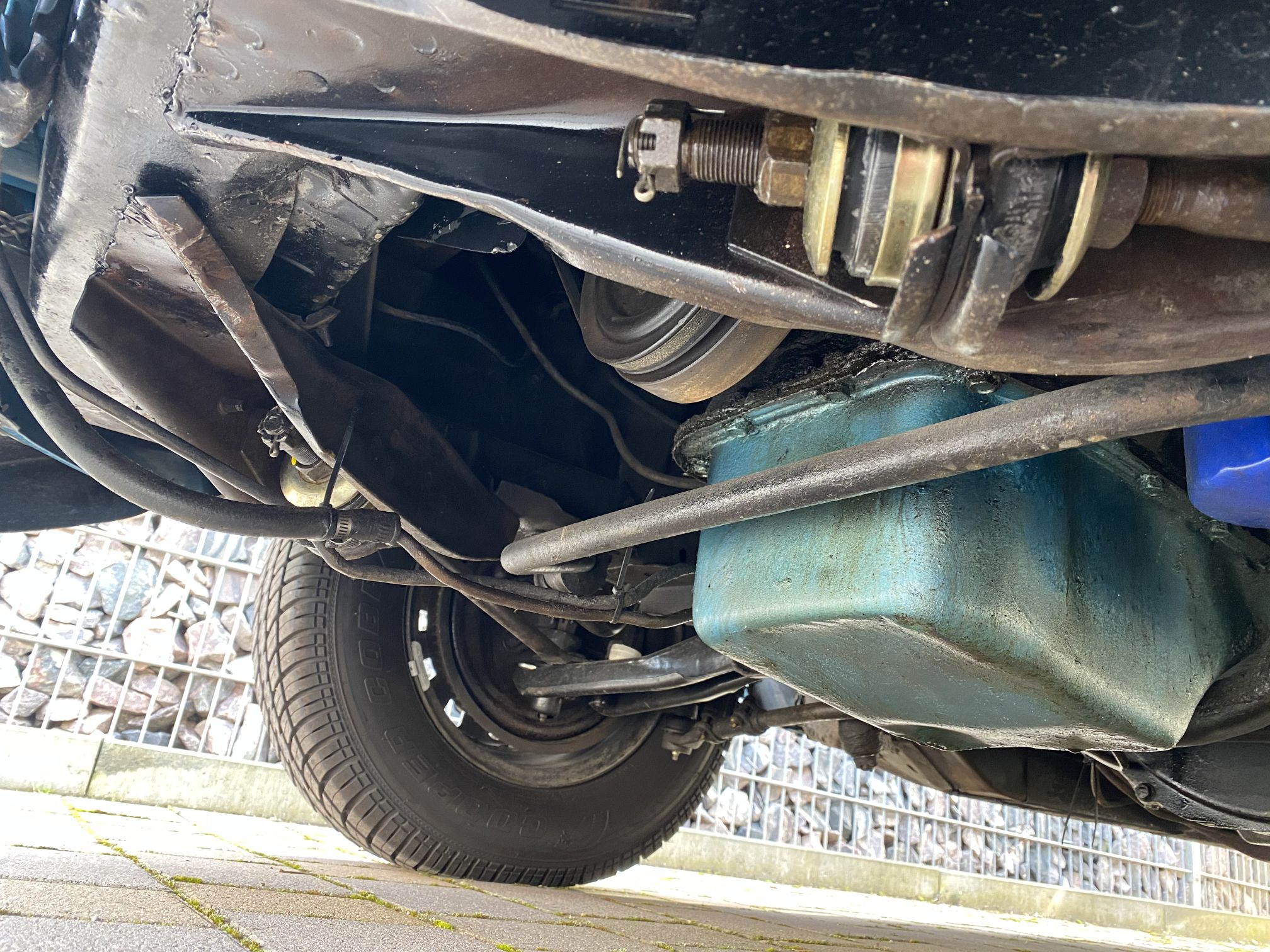

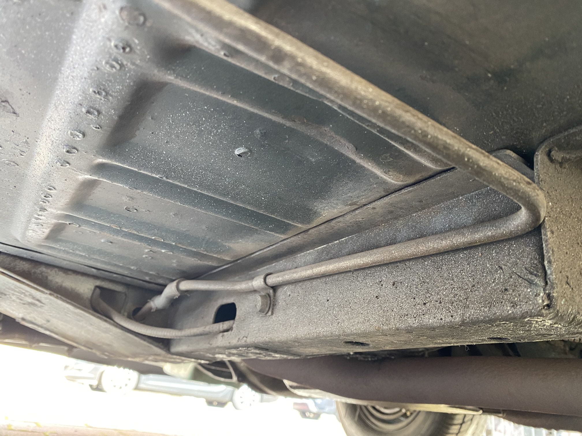

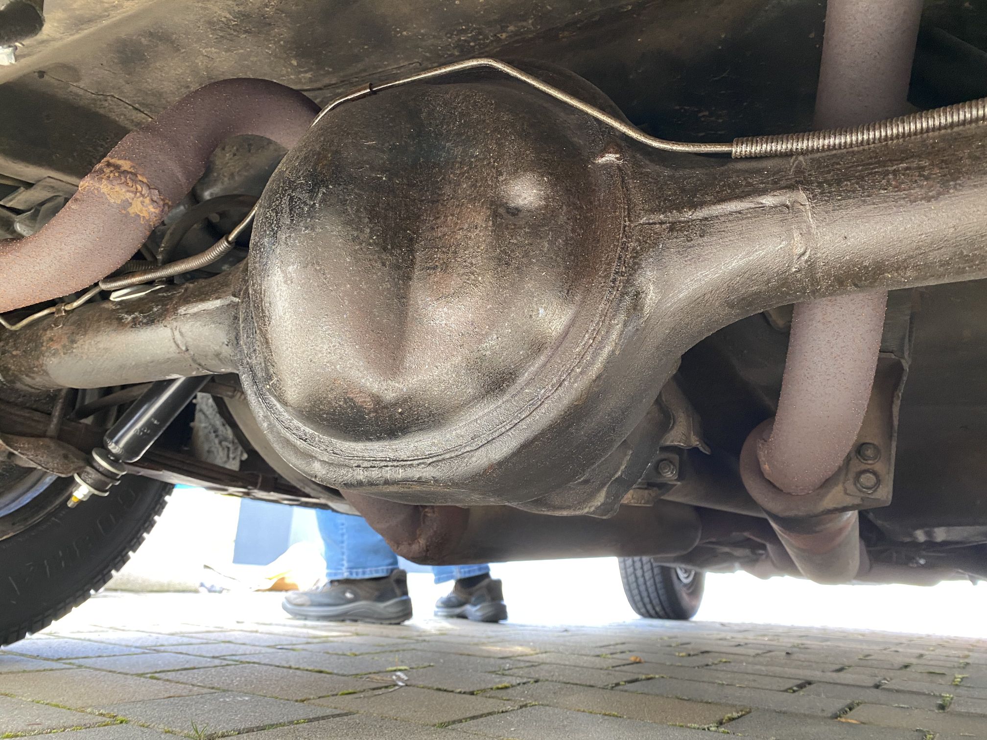

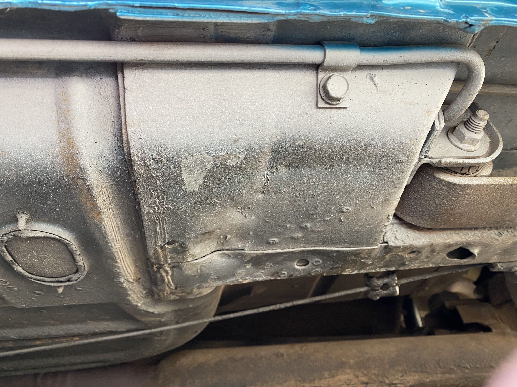

Der Unterboden sieht im großen und ganzen für mich erst einmal ganz gut aus

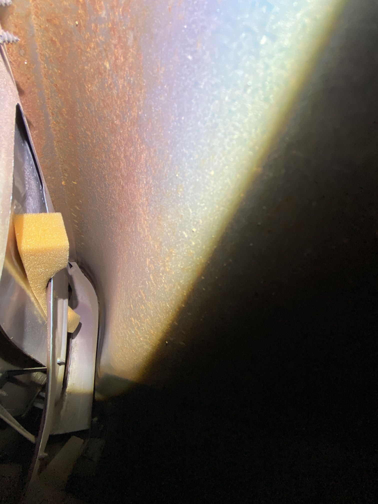

Der Blick in die hinteren Kotflügel Richtung B-Säule offenbart relativ wenig Flugrost (kommt aus Nevada)
Der 390er Motor ist angeblich Number matching (nicht kontrolliert)
Con´s:

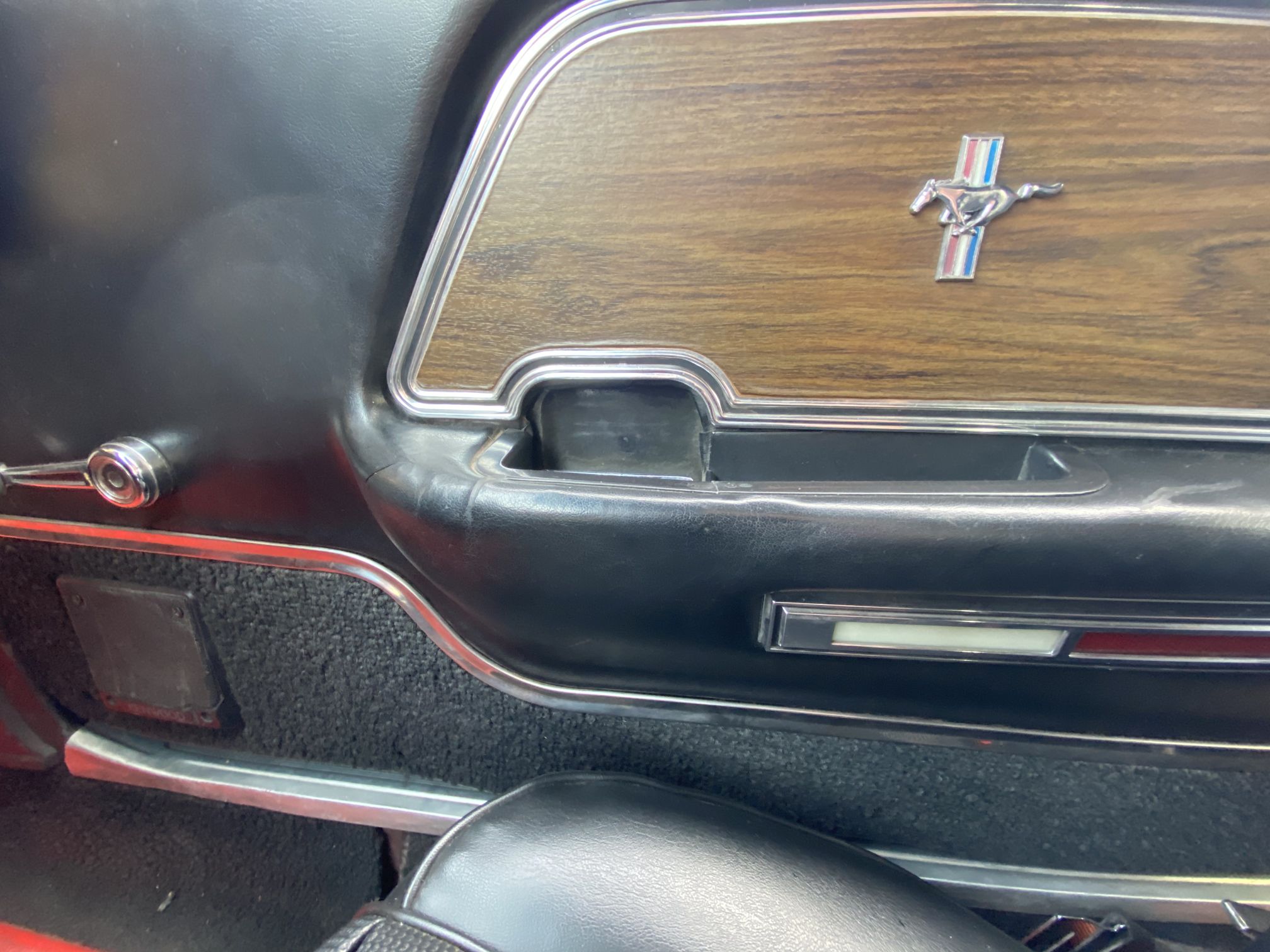

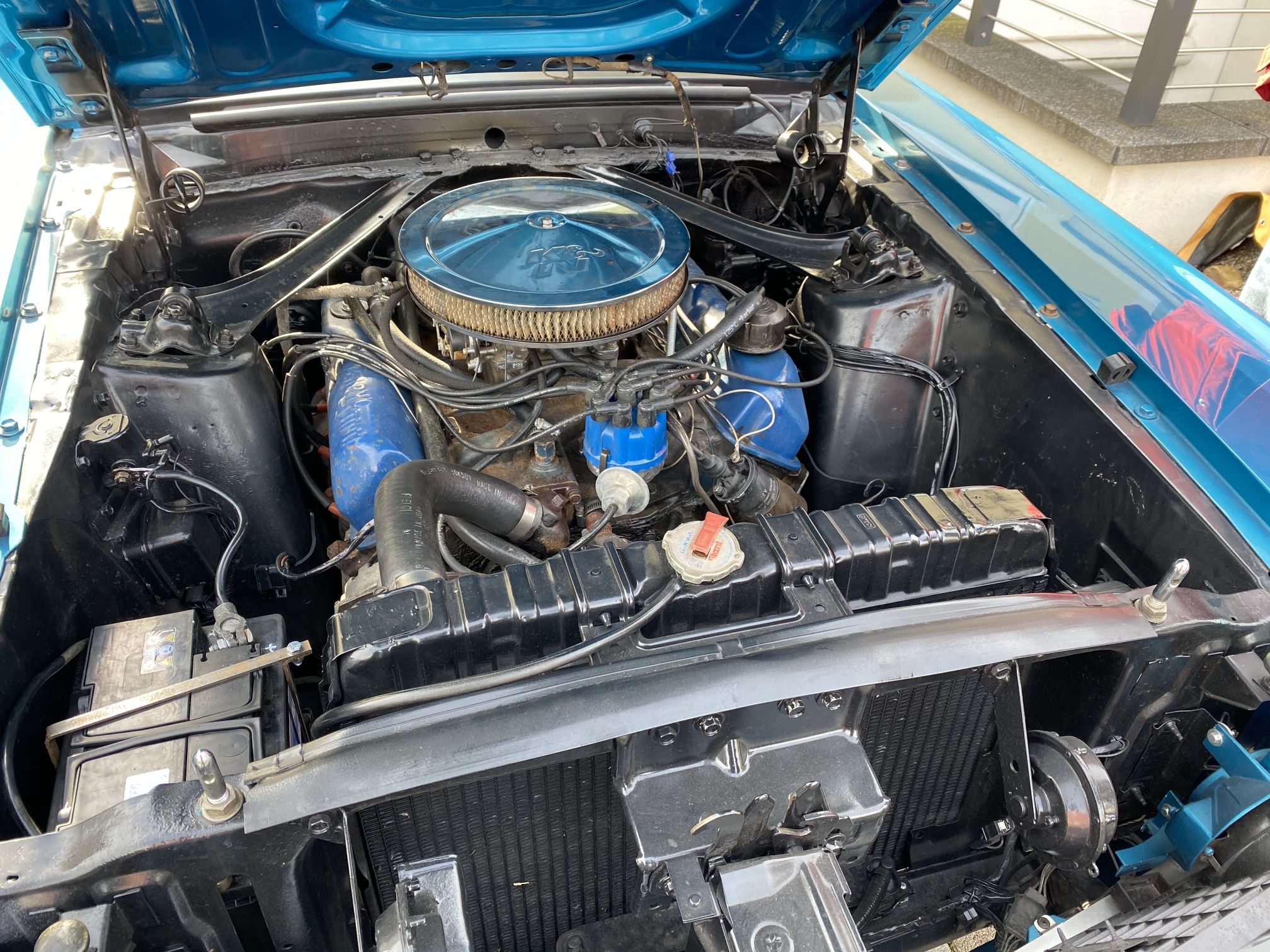

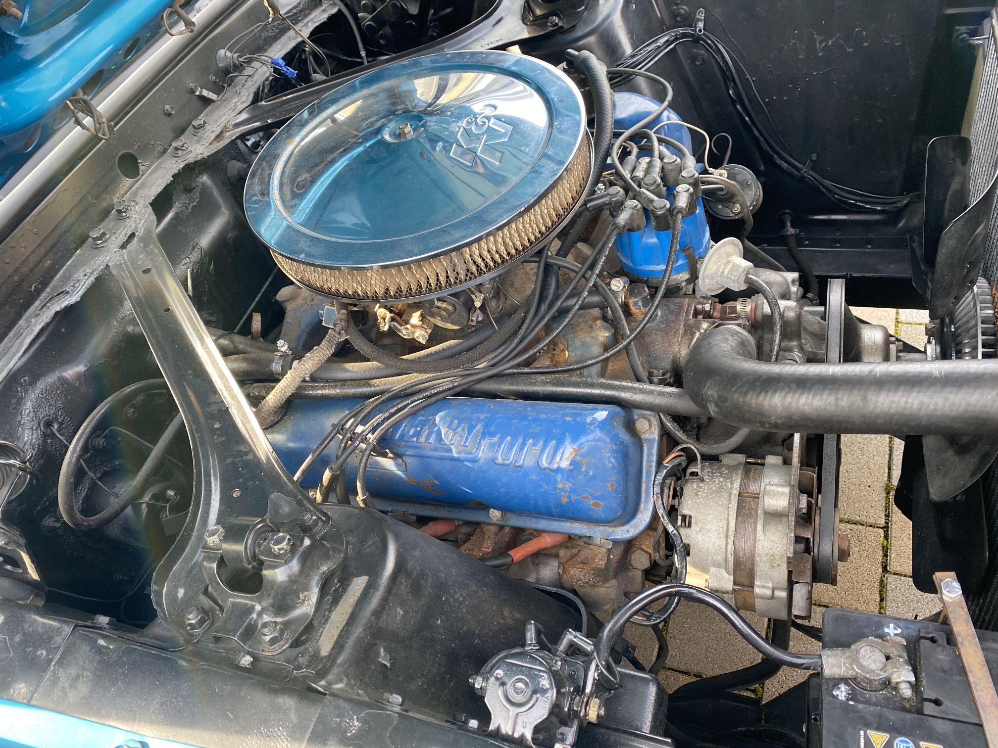

Der Motor läuft auch warm noch recht unrund (kann natürlich alle möglichen Gründe haben) und ist nicht eben dicht

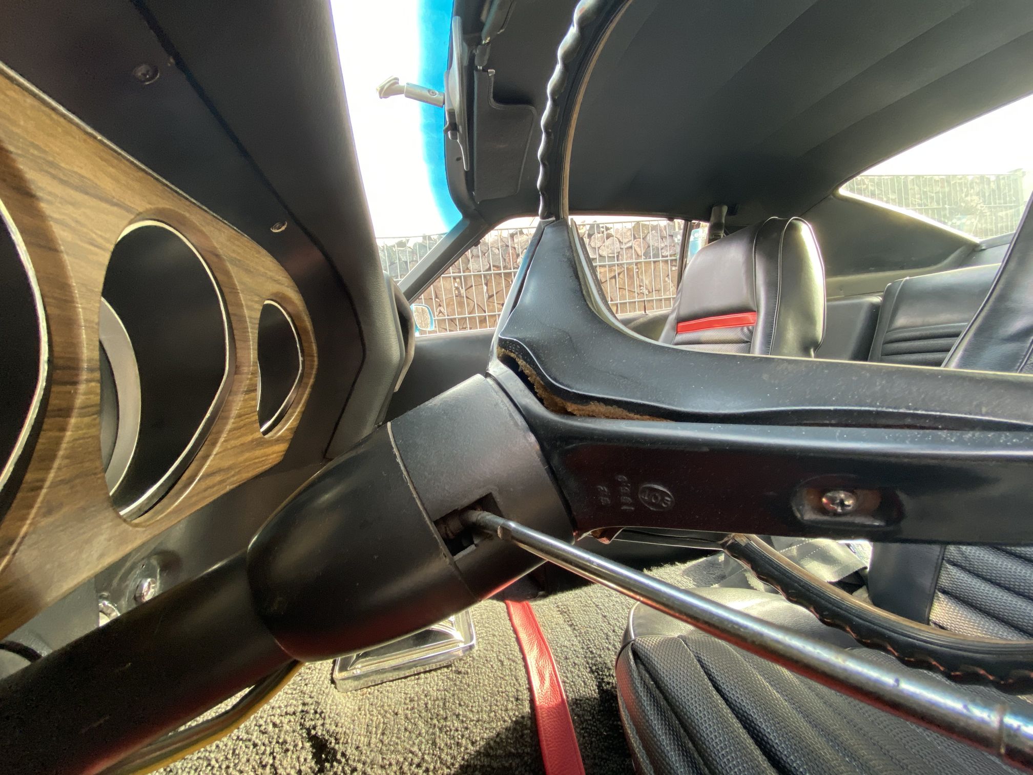

Lenkrad steht bei Geradeausfahrt schief, vermutlich Spur

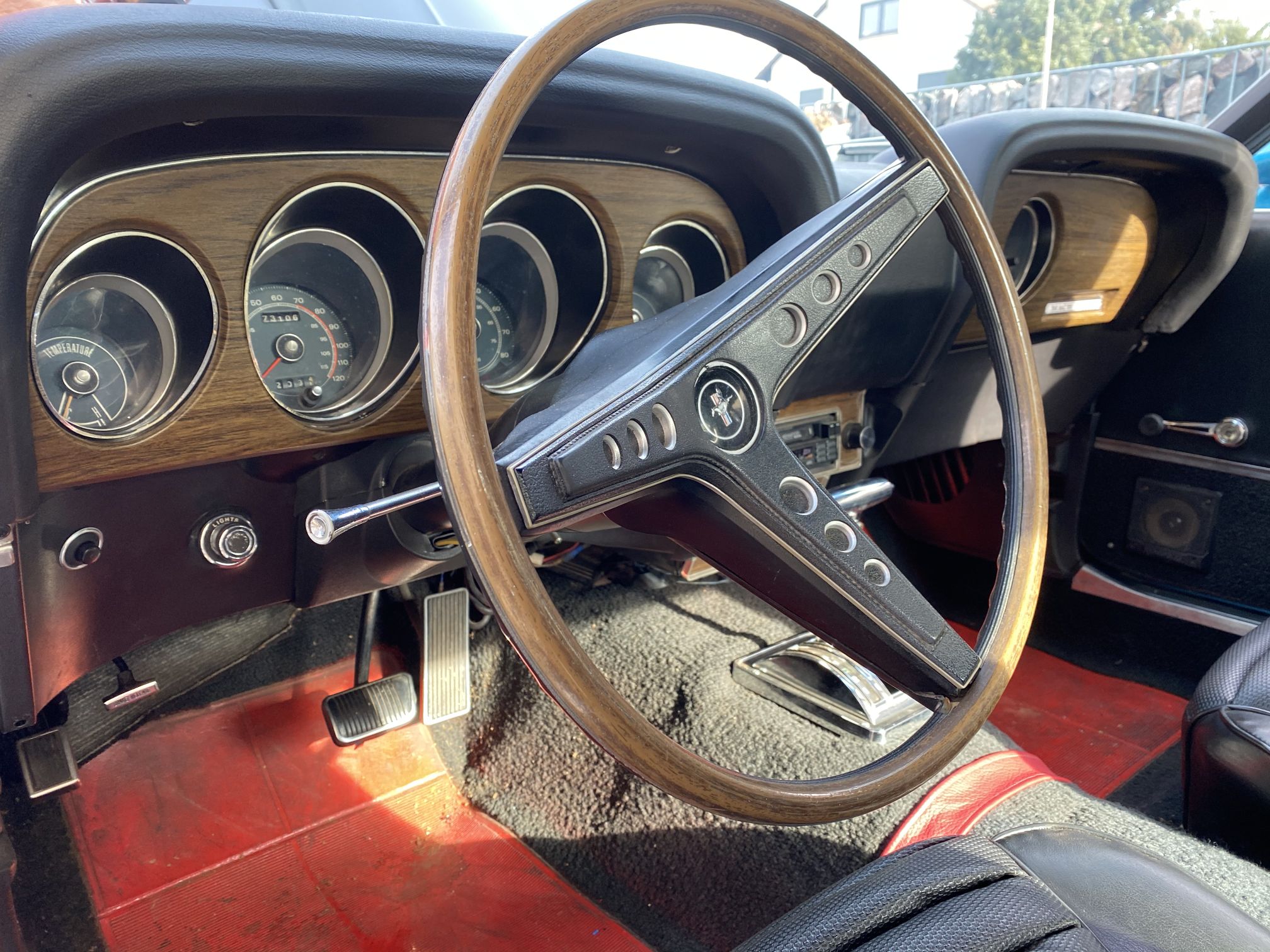

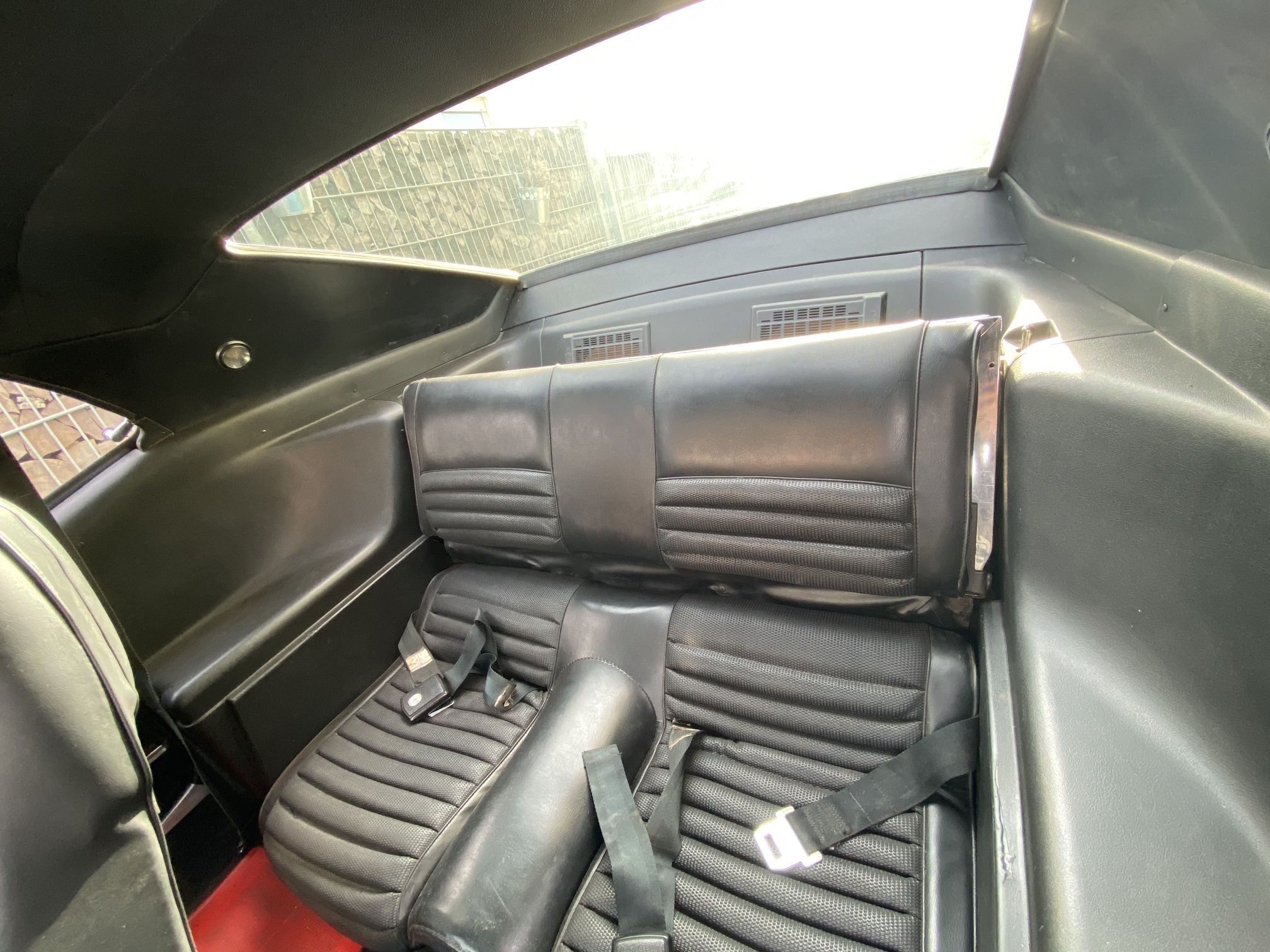

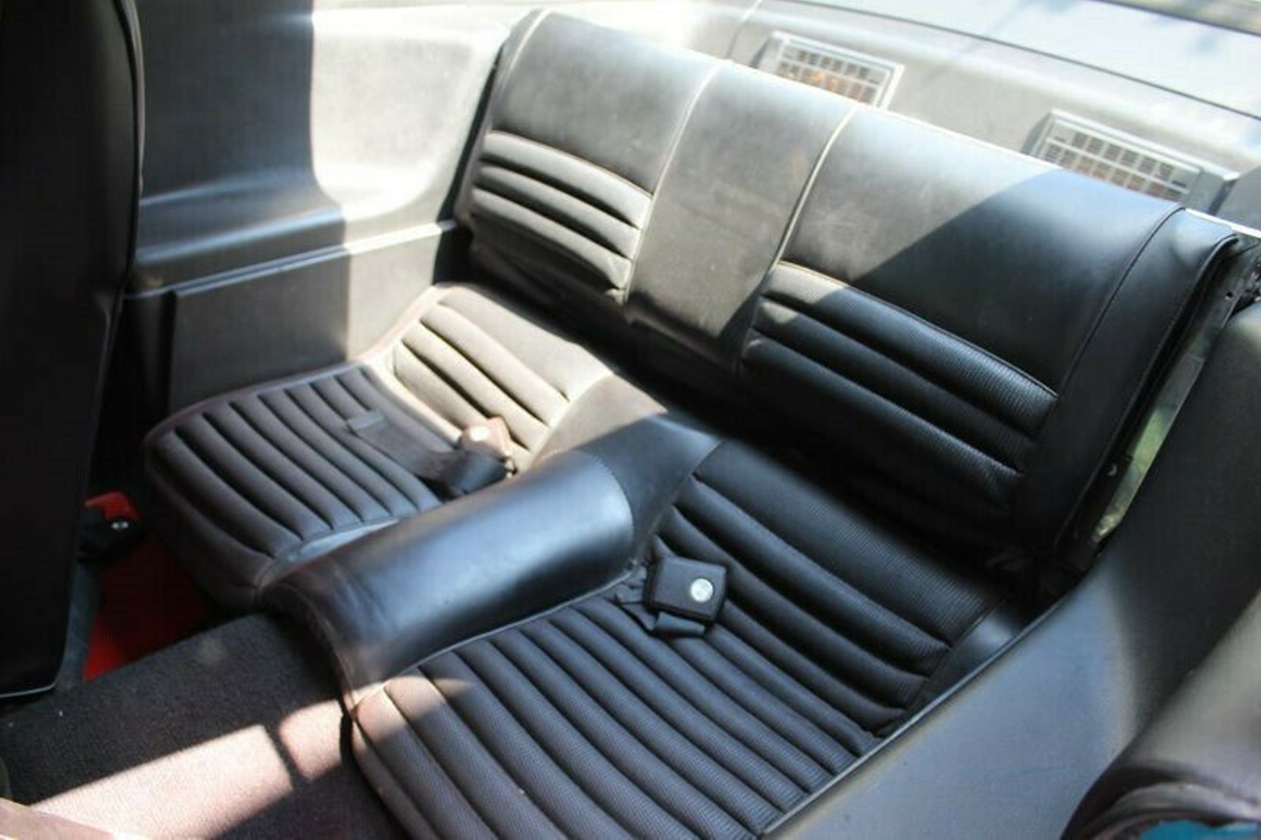

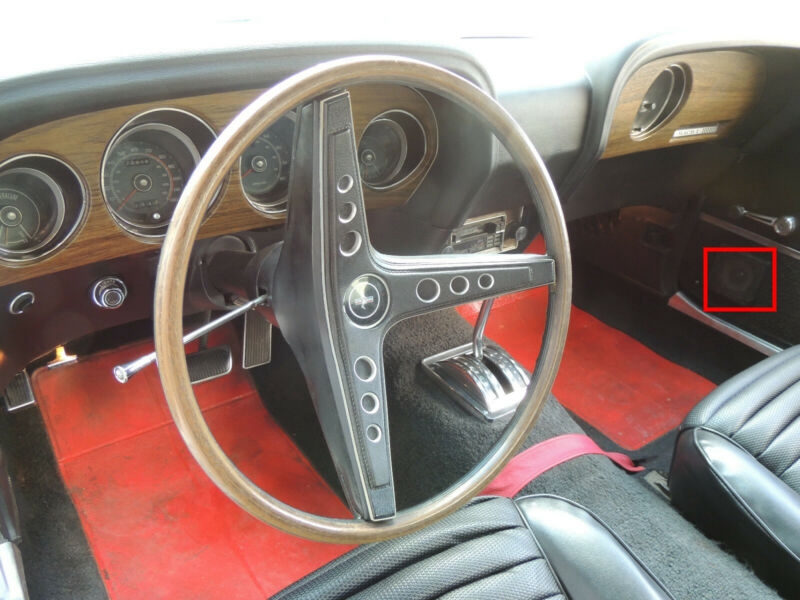

Im Innenraum gibt es so einiges zu tun (Seitenverkleidungen, Lenkrad, Sitzpolster etc.)

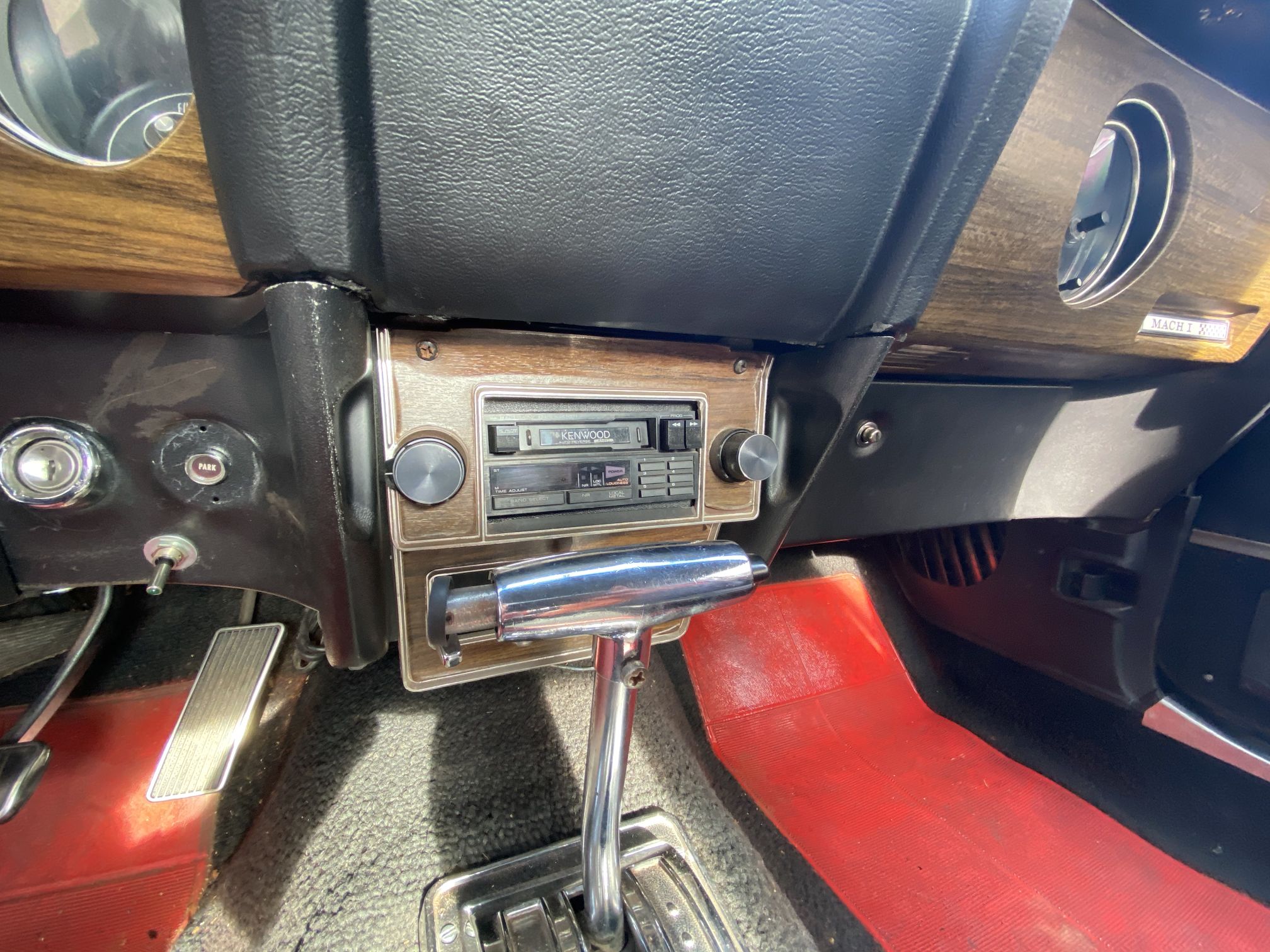

Mittelkonsole fehlt (vermutlich nach Umbau von Schalter auf Automatik nicht mehr passend, aber auch nicht mehr vorhanden)

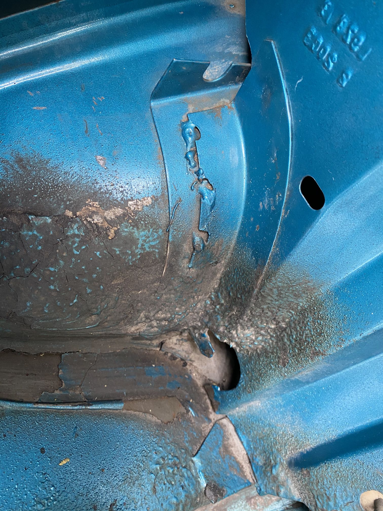

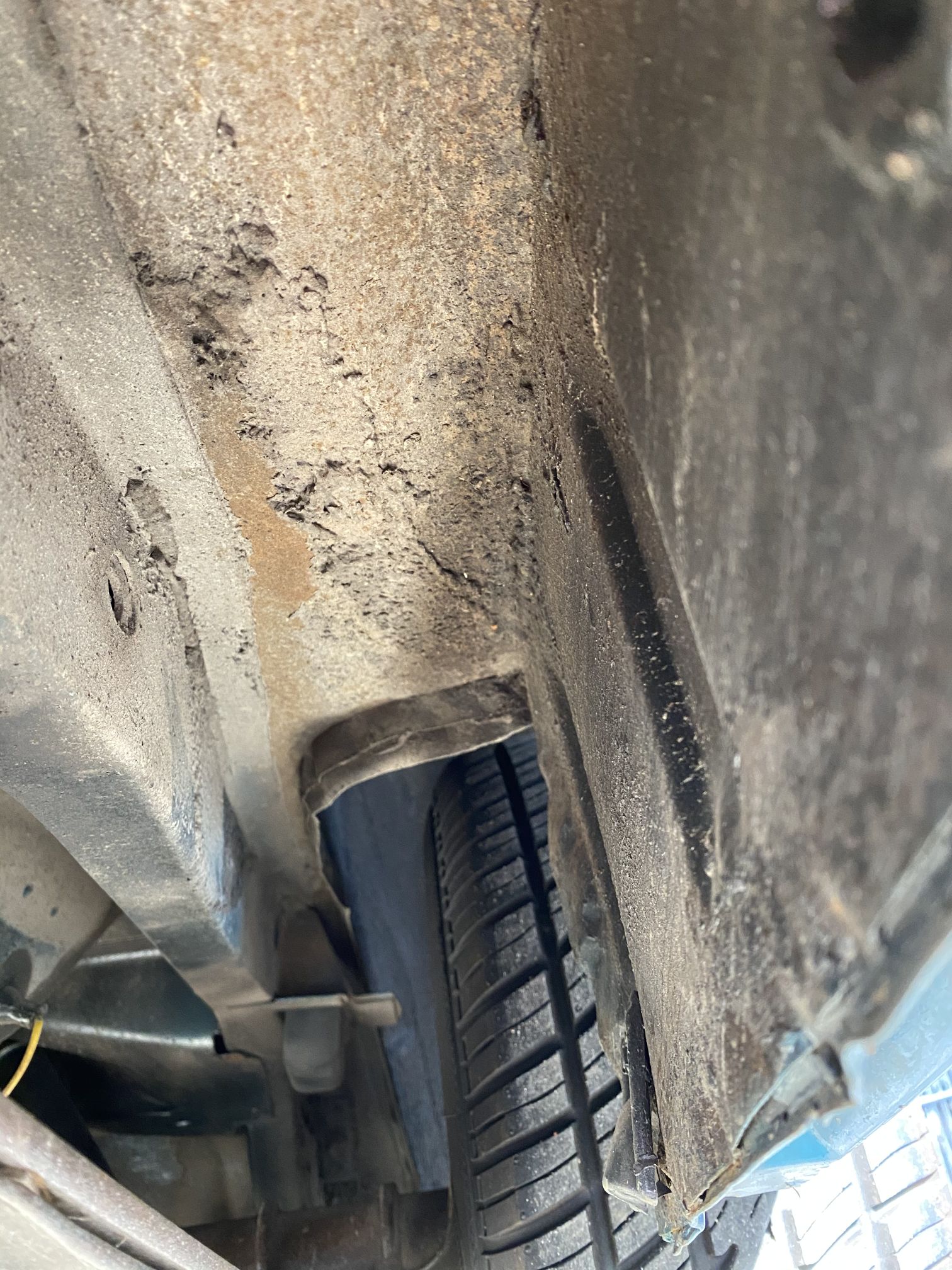

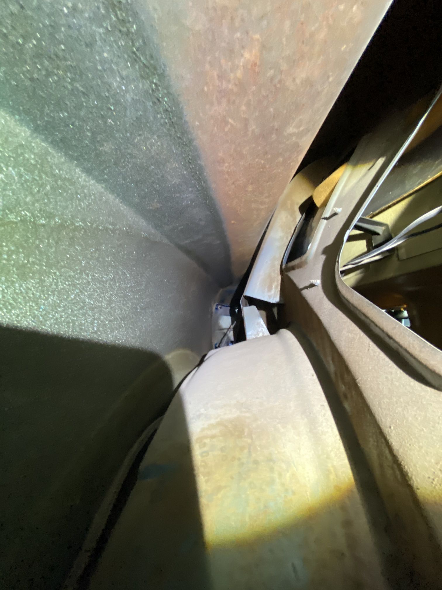

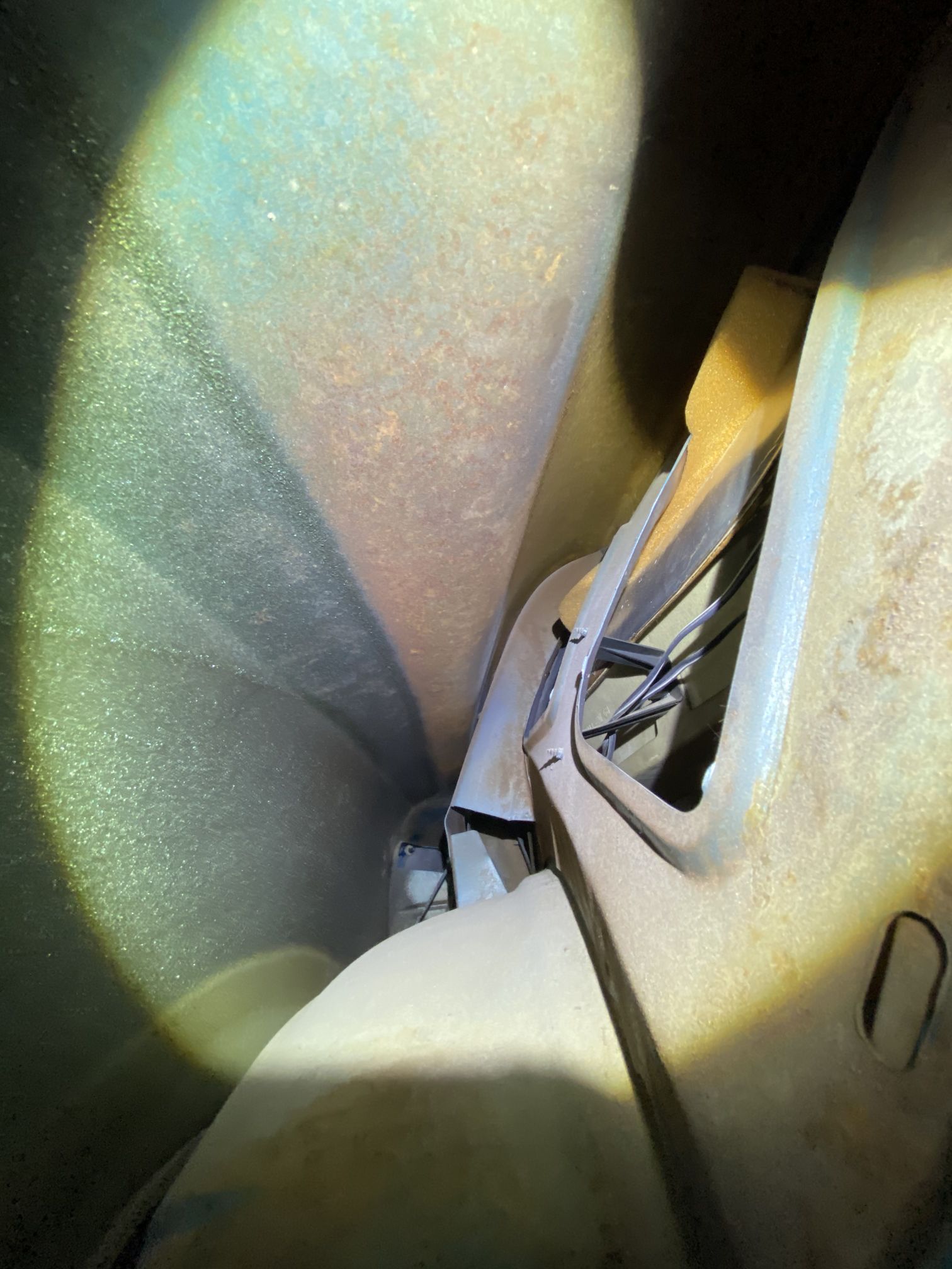

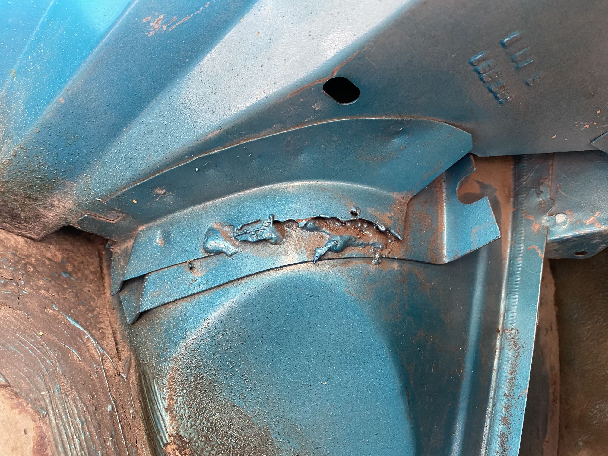

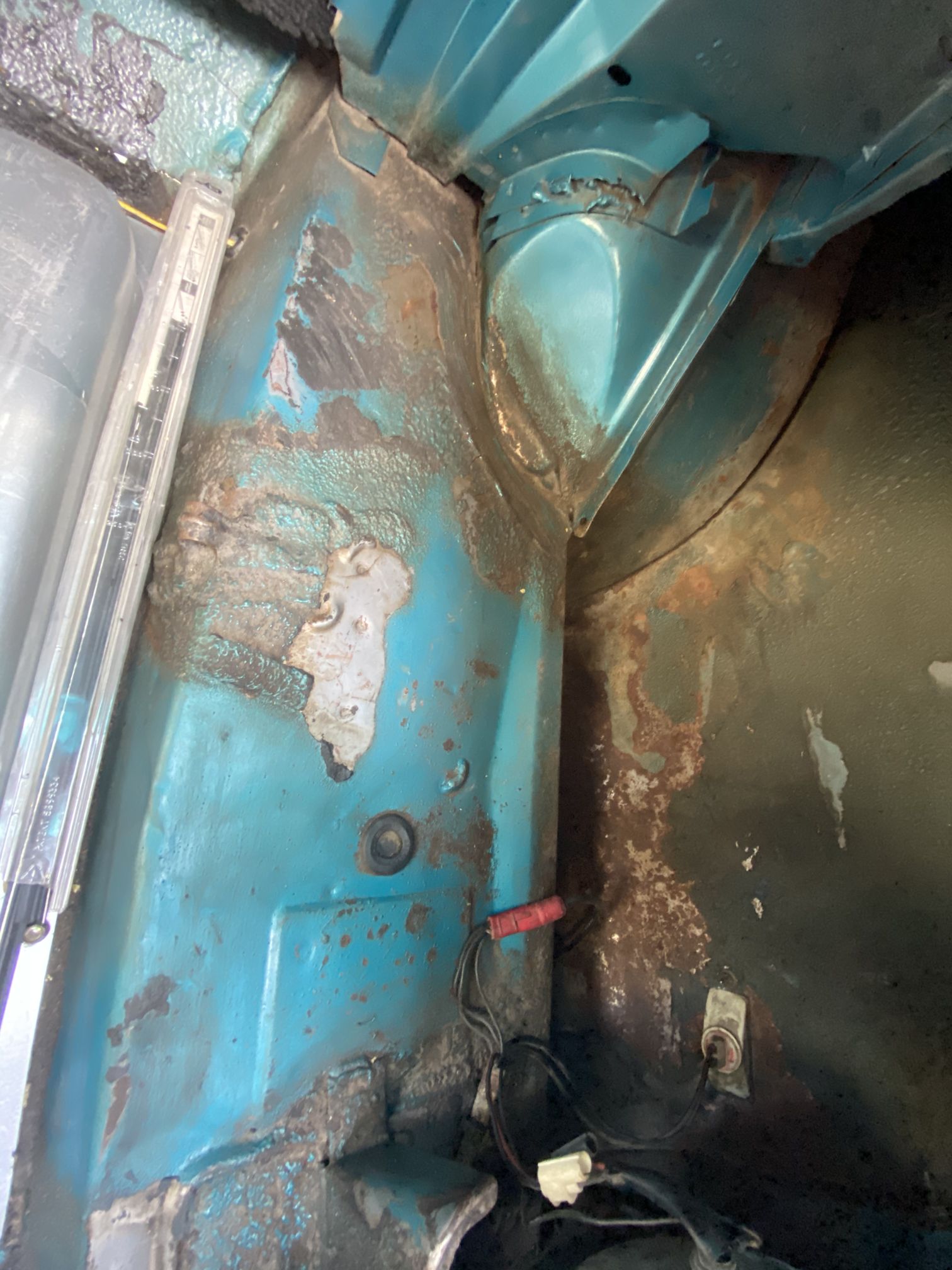

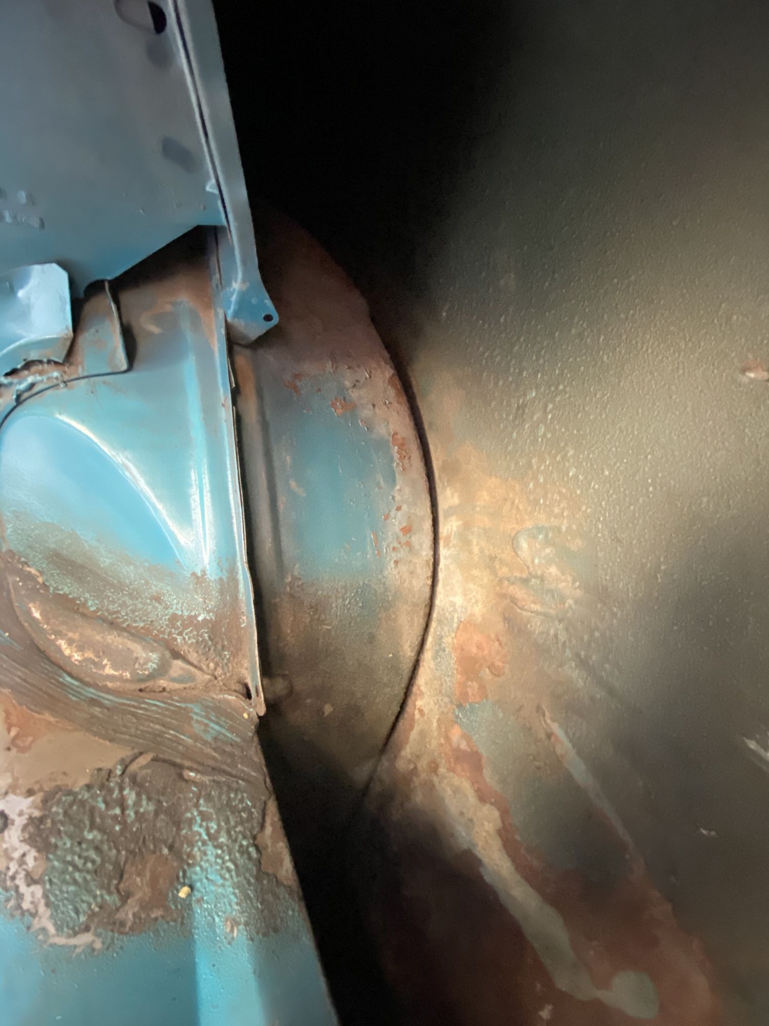

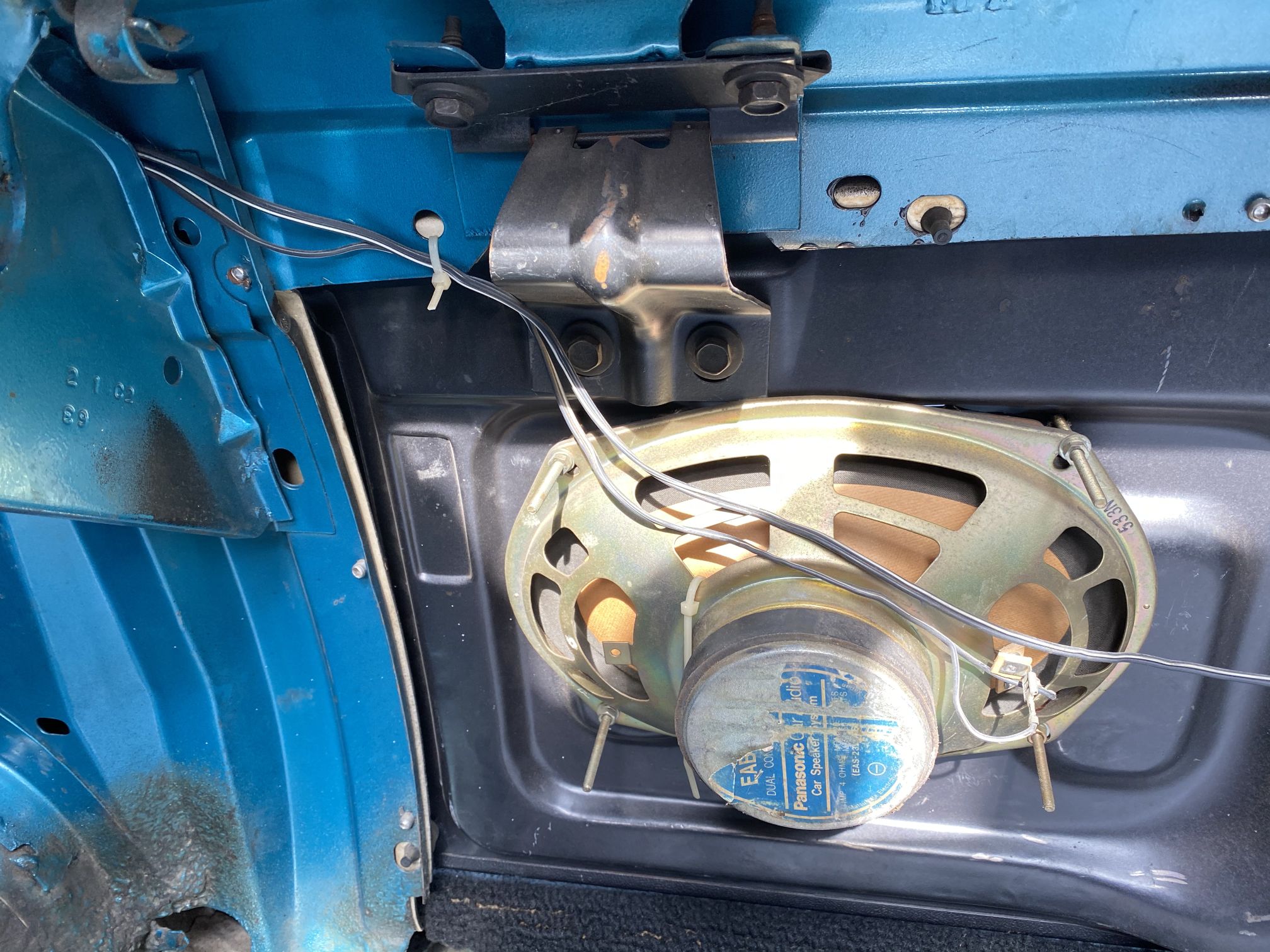

Im Kofferraum wird es eher unschön. Rost an den Innenseiten der Kotflügel (was für mich irgendwie im Widerspruch zu den oberen Bereichen Richtung B-Säule steht). Seltsame Schweißpunkte wo jemand wohl wollte aber nicht schweissen konnte

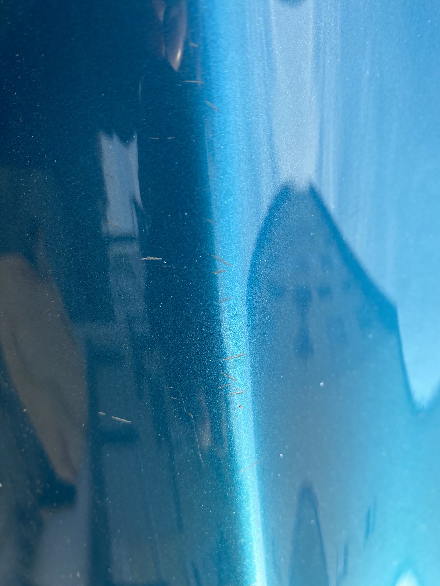

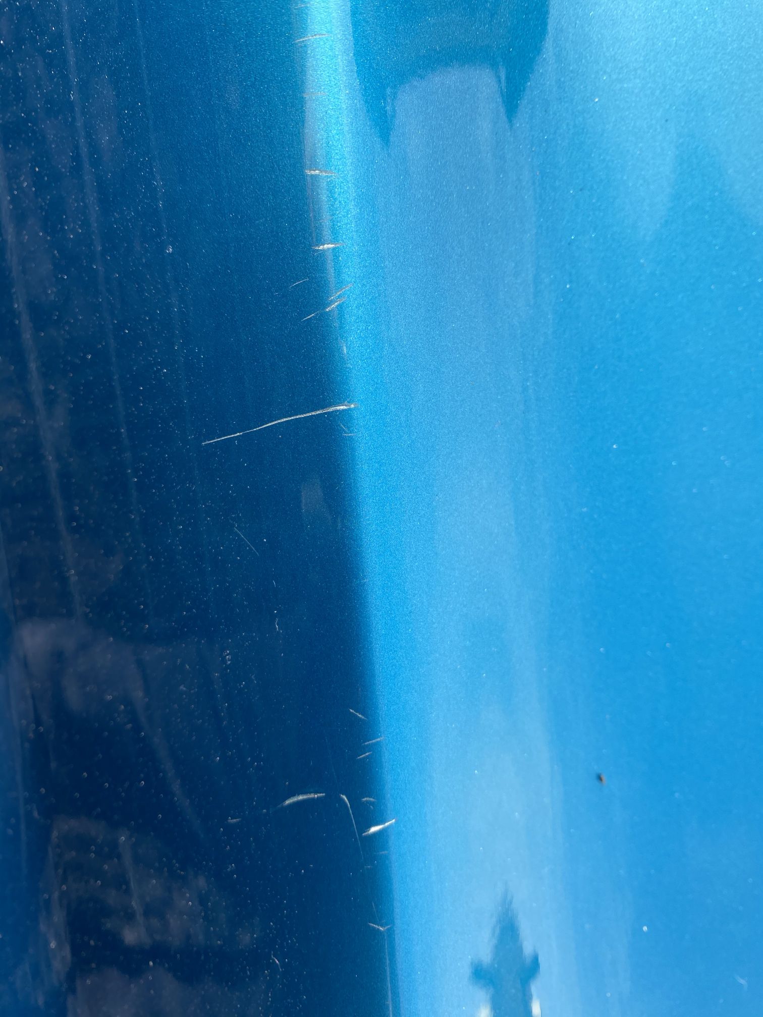

Beide vorderen Kotflügel verkratzt (sieht nach Mechaniker-Hose ohne Fender-Schutz aus)

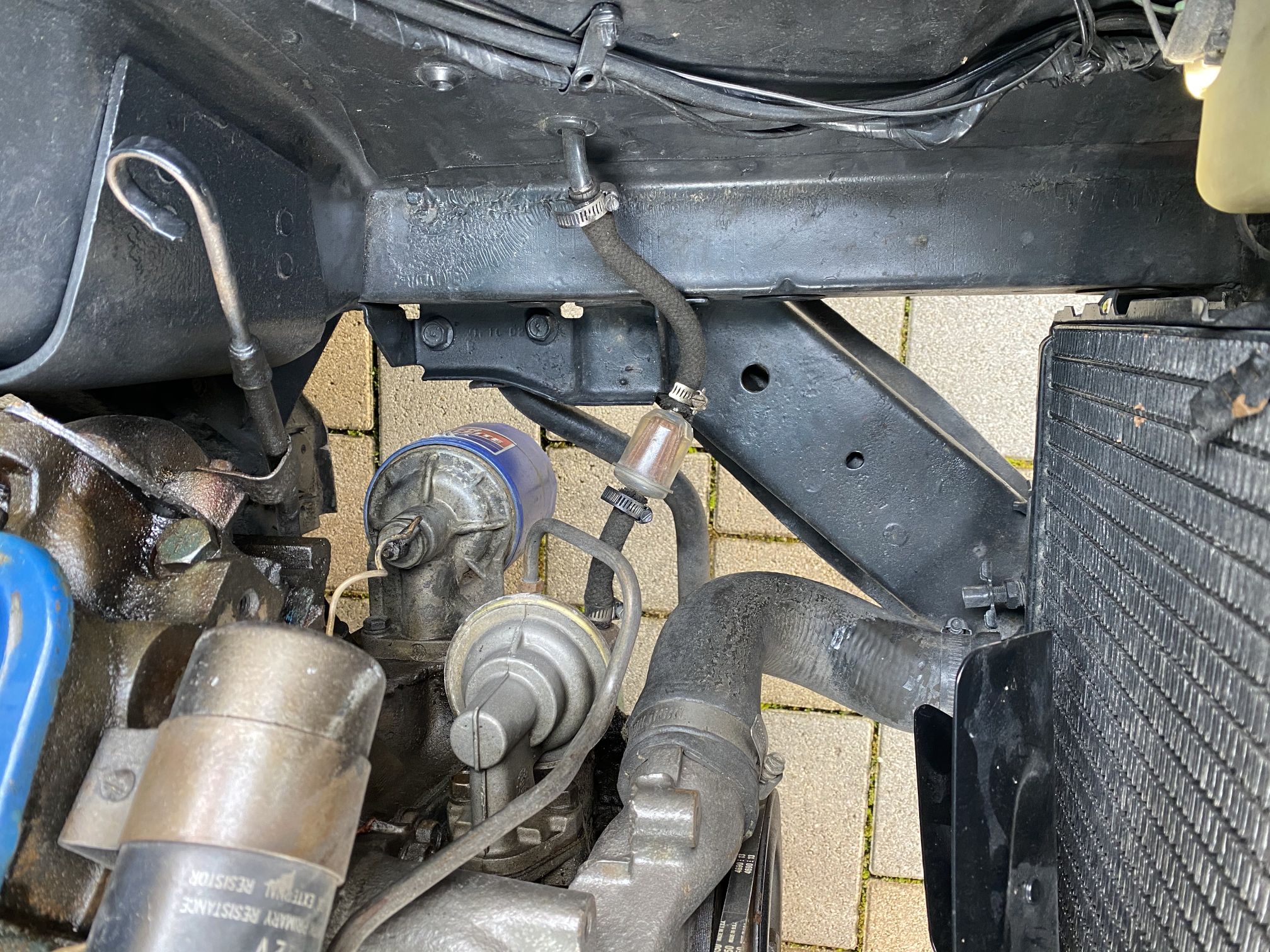

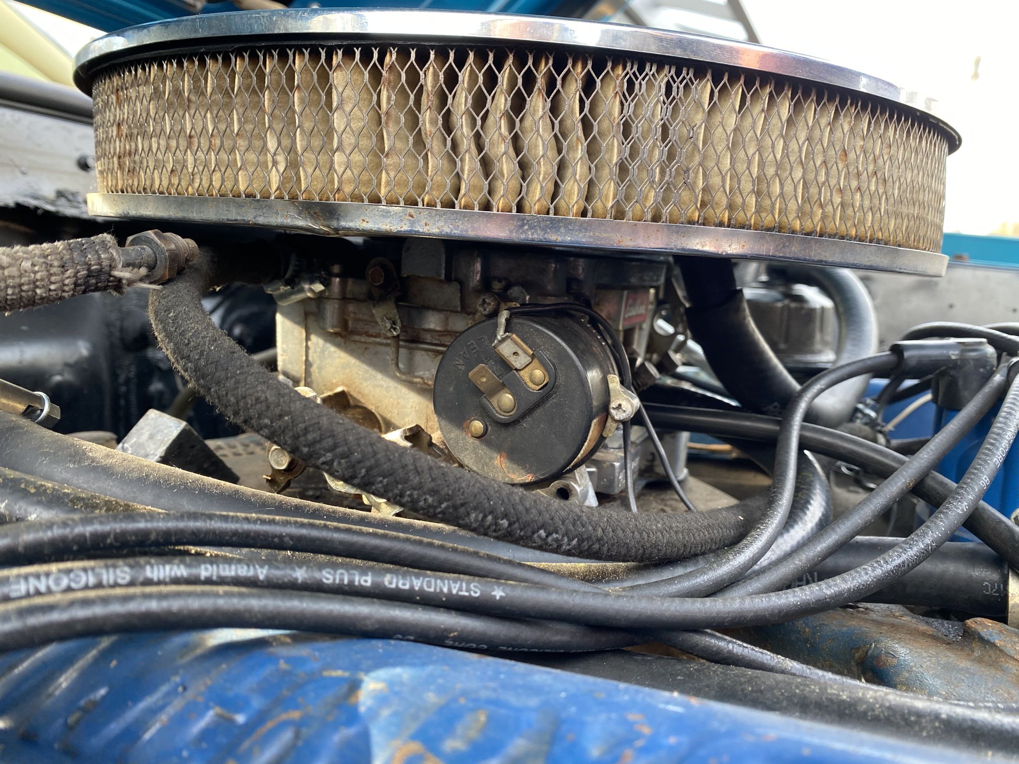

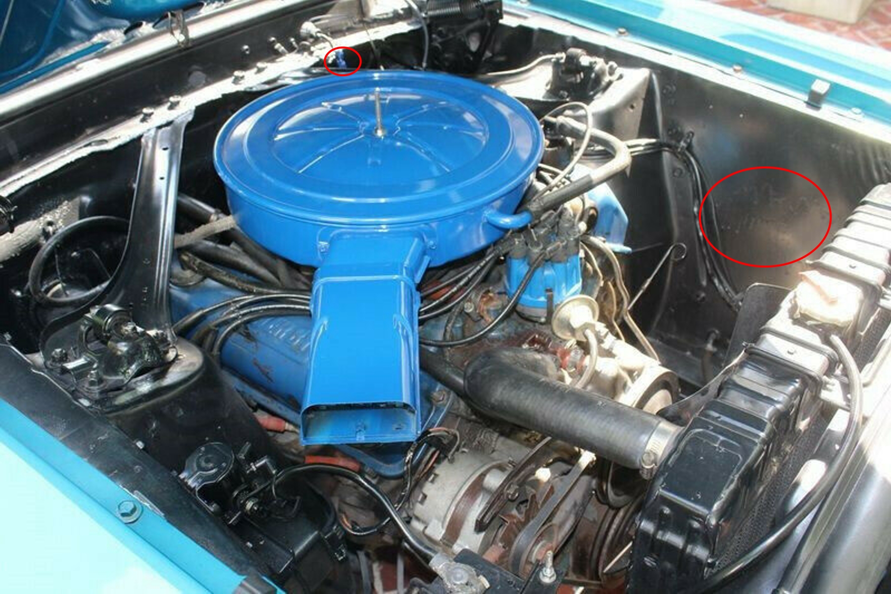

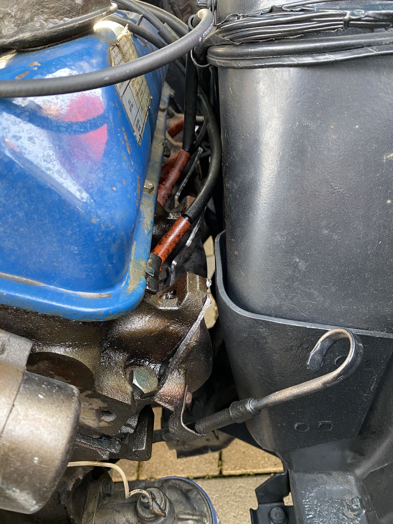

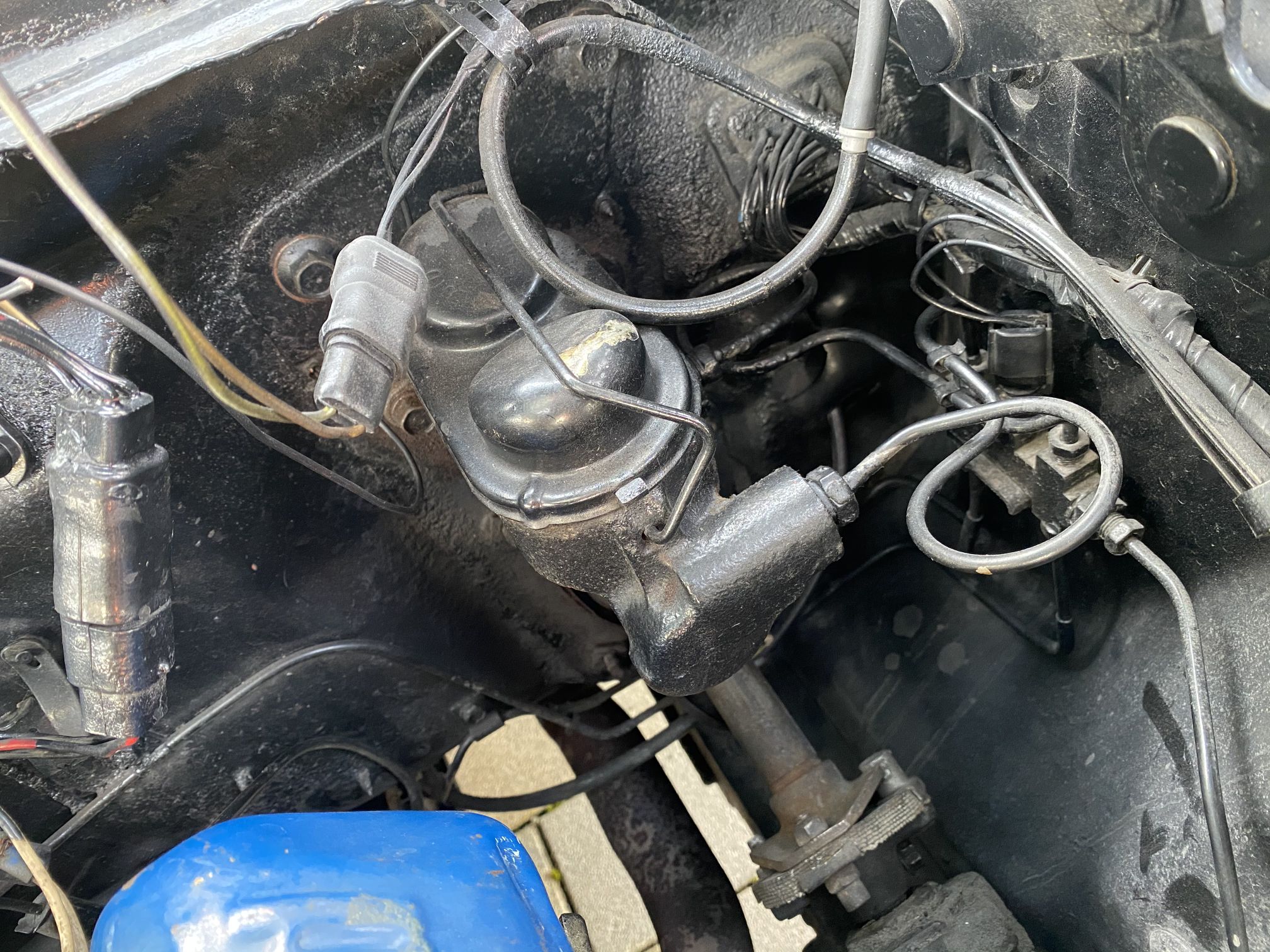

Im Motorraum musste jemand seine Karosseriedichtmasse los werden. Hier finden sich interessante Modellieransätze, deren Grund nicht so recht ersichtlich ist

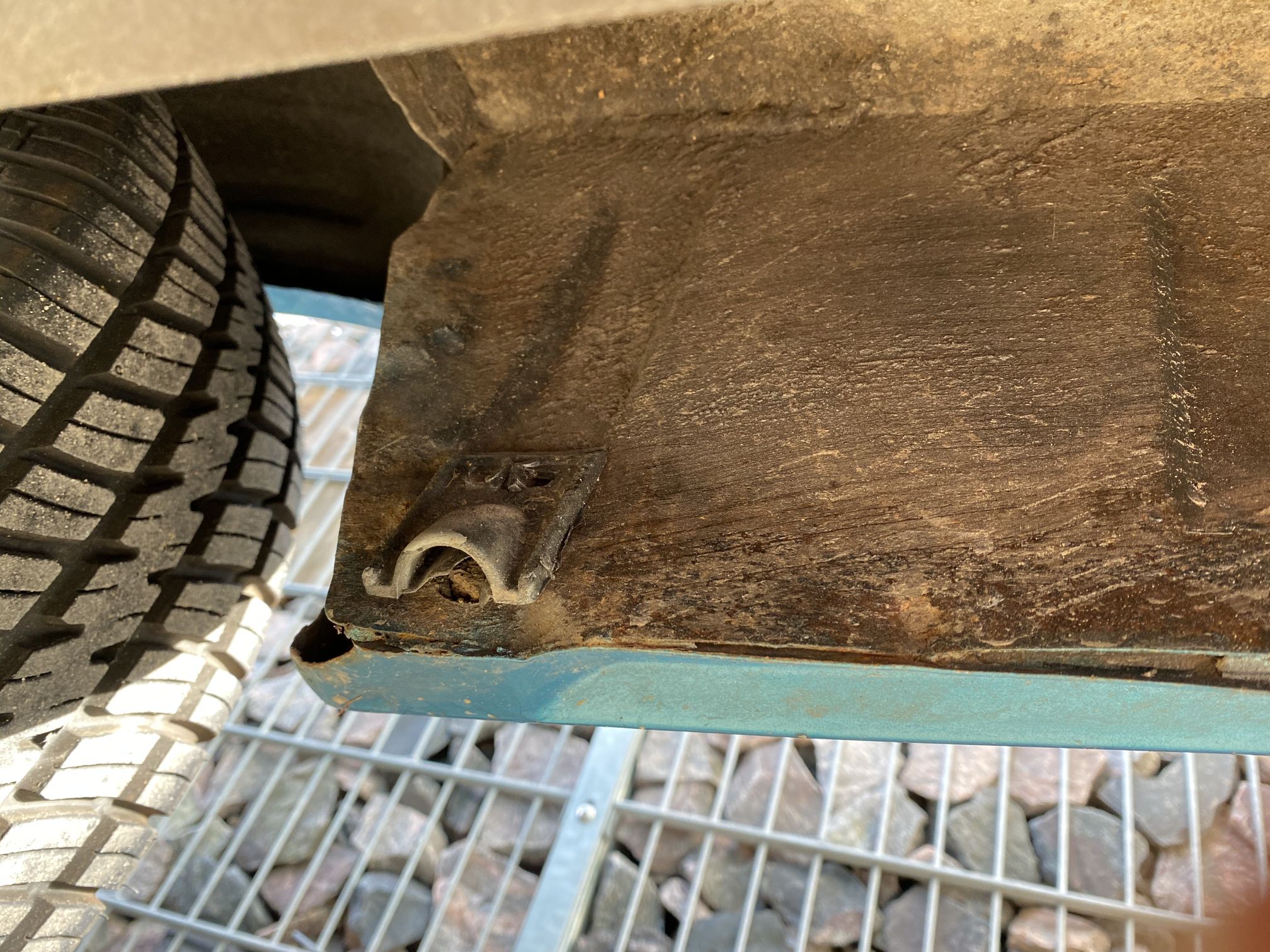

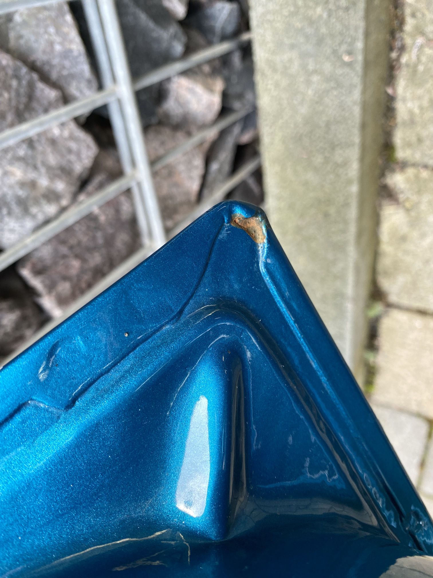

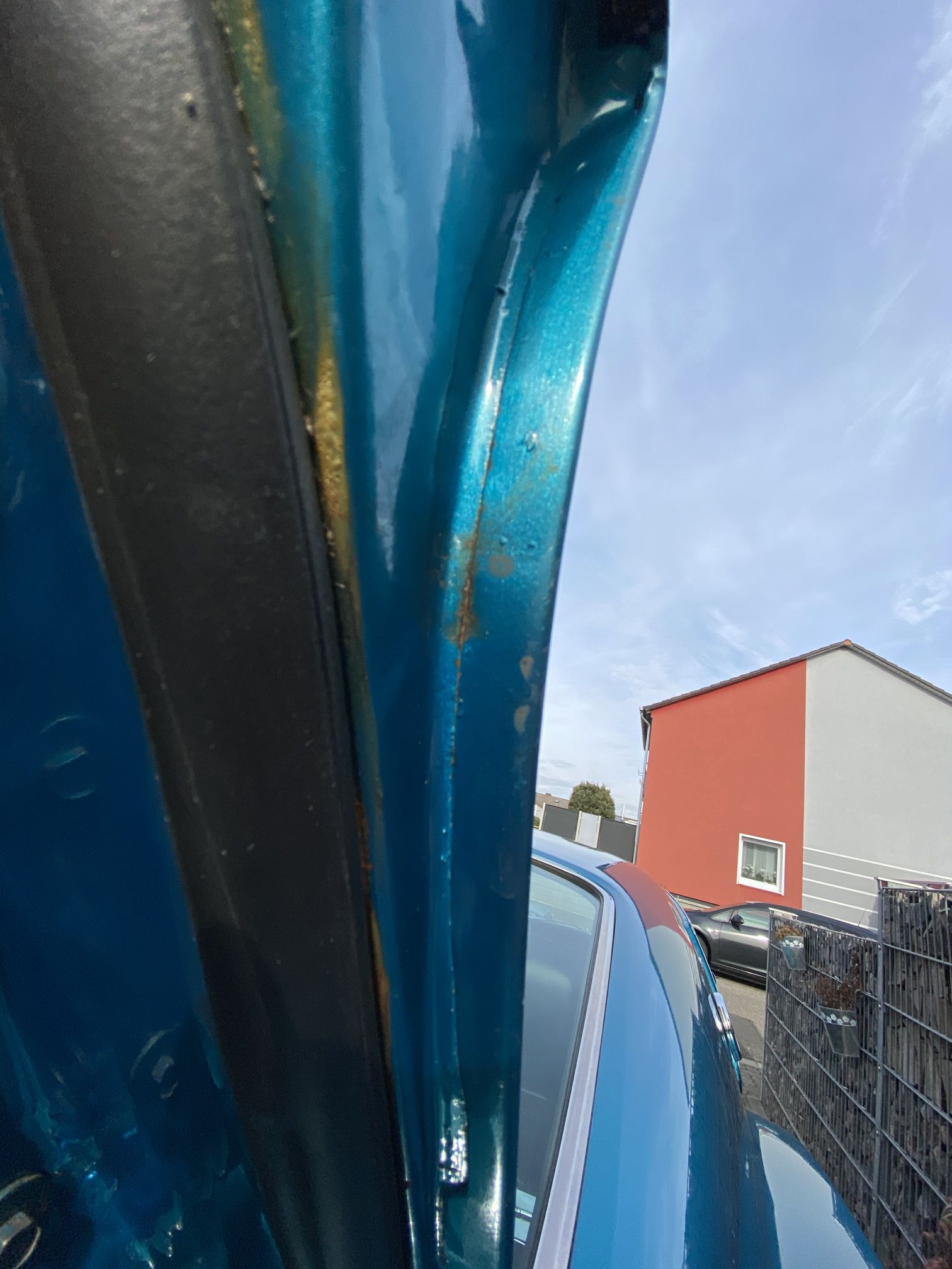

Hier und da kleine Rostansätze (Dachrinne, Kofferraum)
Heckscheibe verkratzt (und nicht nur ein bisschen)
Chrom hintere Stoßstange nicht mehr sehr ansehnlich
Alles in allem ist der Preis um einiges zu hoch für den nicht unbedingt gepflegten Zustand. Mit viel Eigenleistung sicherlich alles zu beheben, aber nicht eben billig.
Insbesondere die fehlenden Bremsscheiben nebst Servolenkung und die sicherlich durchzuführende Motorüberholung nebst Rostentfernung / Prophylaxe sind zusammen mit den notwendigen Neuteilen und Lackierarbeiten sicher schnell bei 10 K€ Scared
Wie denkt ihr?

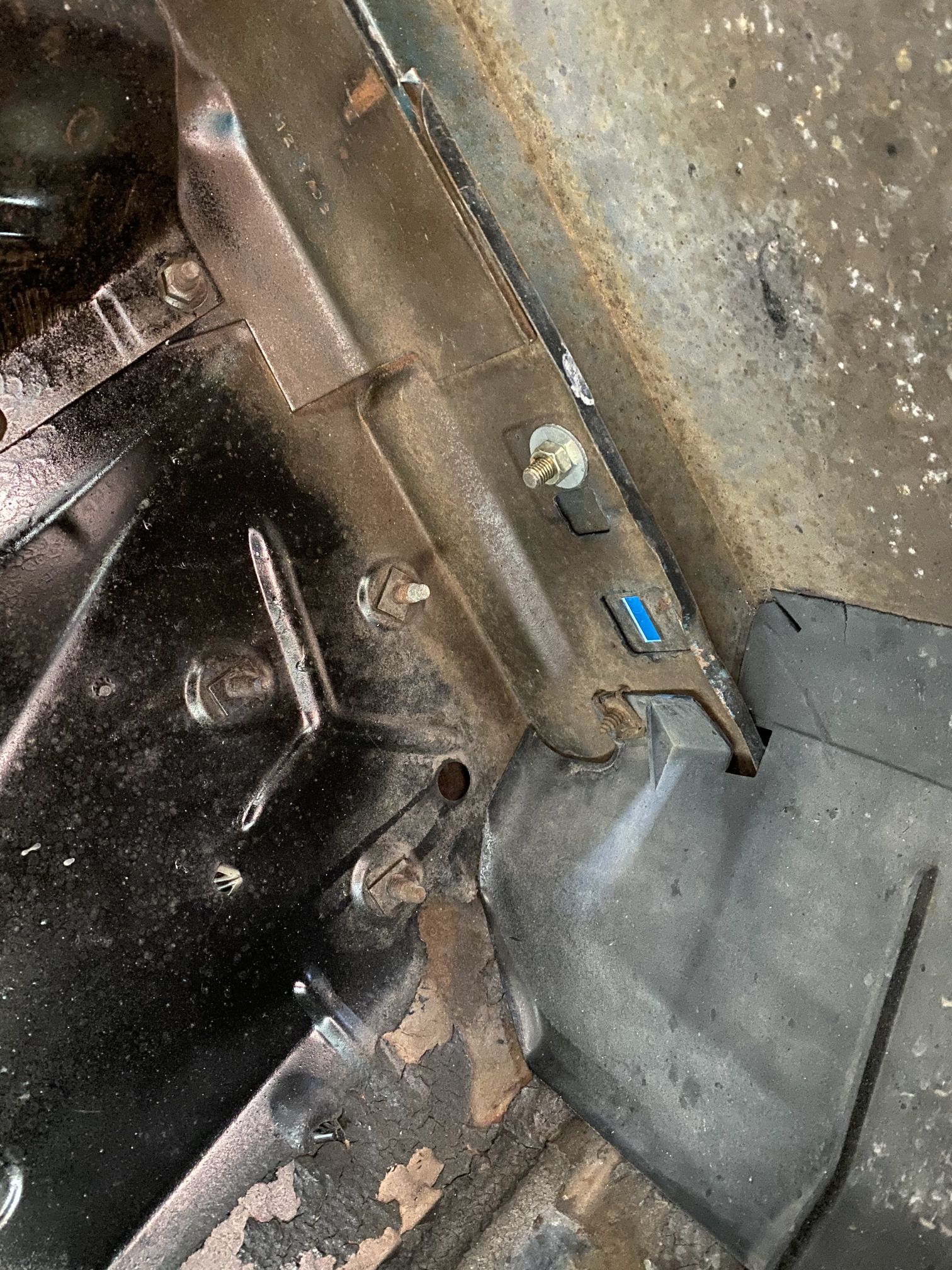

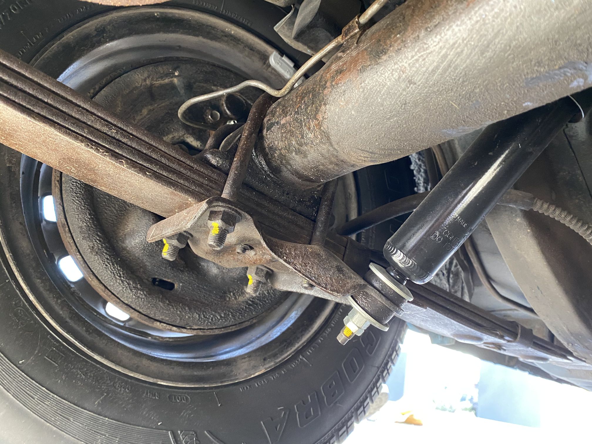

Und nach so viel oben und aussen, wäre da noch der Unterboden

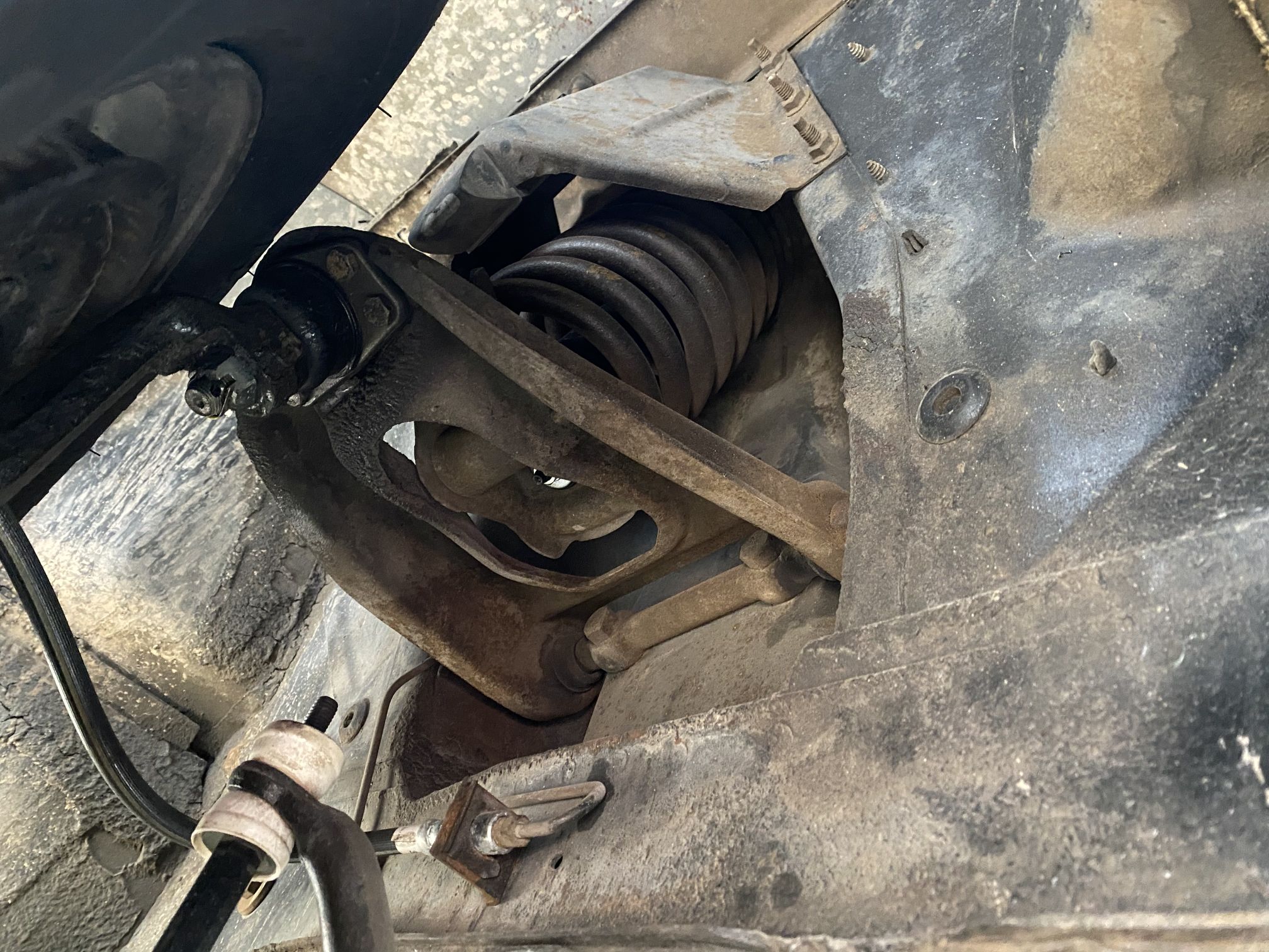

 Dateiname:  image_k010.jpg

And last but nor least auch ein wenig Motor- und Kofferraum Surprised

PostenVerfasst am: Sun Feb 09, 2020 10:23 am    Titel: Re: Besichtigung 1969er Mach1 S-Code
Hi
Ich finde jetzt auf den Fotos kein totales "NOGO"
Vom allgemeinen Eindruck her ist das ein Auto, was nicht komplett restauriert wurde, sondern erhalten wurde und offensichlich mal neu lackiert wurde.
Finde ich persönlich besser als manche übergeschminkte Leiche.
Der Kofferraum sieht nach 50 Jahren eben nunmal so aus, da ist logischweise die Dichmasse porös und die Flugrostansätze in den Seitenteilen hat JEDER Mustang in diesem Alter.
Über den Gammel an der Heckklappe kann man sich jetzt streiten ist schon eher grenzwertig, aber von Durchrosten ist ,man weit entfernt. Würde ich genauso wie die Kratzer beim Verhandeln nutzen.
Die Schweissnähte im Kofferraum sind normal, das Werk hat damals so gearbeitet. Ist schlesslich ein grob zusammengebratener alter Ford und kein Rolls Royce.
Die Lacknasen im Motorraum sind auch normal, mein 69er hatte auch noch teilweise Erstlack im Motorraum, sah genauso aus.
Am Motor ölt wohl die Ventildeckeldichtung etwas, nicht der Rede wert, 20 min Arbeit.
Das geschäumte Pad am lenkrad verzieht es auch bei JEDEM 69/70er, wenn es noch das erste ist, auch normal.

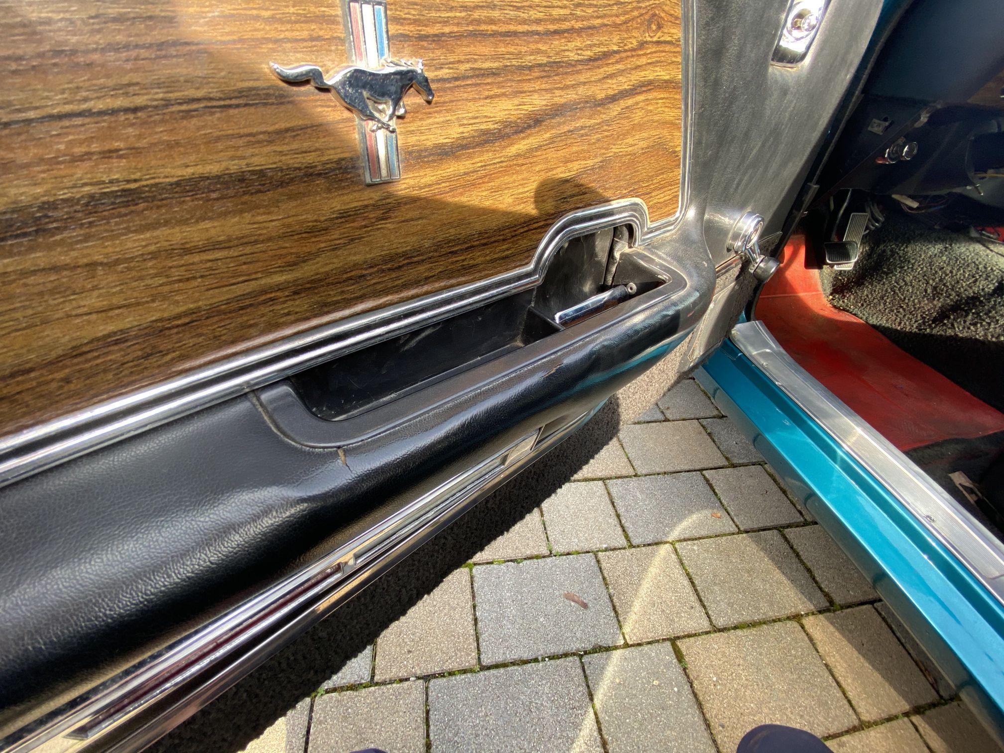

Der Bereich un die Türgriffe ist ebenso eine Schwachstelle, finde ich hier schon etwas viel eingerissen, vor allem muß man eigentlich die Türverkleidungen tauschen -> nutzen beim verhandeln
- Der orig. Tachdash ist eine seltene Option.
- Mittelkonsole fehlt (wie gesagt)
Auf Basis der Foto finde ich eigentlich keinen Grund ihn nicht zu kaufen, man muss sich nur überlegen zu welchem Preis.
Einserseits ist es ein 390er und kein 351W, andererseits aber kein 428CJ.
Ich würde versuchen noch etwas zu verhandeln, evtl. kommt man bei um die 40 raus.
Gruss Andi

Ich finde den auch recht passabel, Flugrost und unansehnlicher Chrom sind für meine Begriffe völlig okay. Was soll er denn kosten ?
TekkiNidan
Dabei seit: Nov 16, 2019
Beiträge: 52
Wohnort: 65719 Hofheim a. Taunus
Ride: 1969er Mustang Mach 1 S-Code
PostenVerfasst am: Sun Feb 09, 2020 10:42 am    Titel: Re: Besichtigung 1969er Mach1 S-Code
VB 45.900.-
Der Motor braucht vermutlich eine komplette Überholung, nebst Übergröße.
Die mangelnden Bremsscheiben sind für mich eher nicht tragbar - aber die kann man ja nachrüsten.
Auch aus meiner Sicht keine echten No go´s, aber ne Menge Arbeit Scratchin

TekkiNidan wrote:
VB 45.900.-
Das kommt immer auf die persönliche Zielsetzung an.
Für normalen Straßenbetrieb / crusing reichen GUT GEWARTETE (und daran scheitert es oft) Trommelbremsen aus.
aber ich persönlich würde auch vorne Scheiben nachrüsten, einfacher in der Wartung (meiner meinung)
Erwarte aber nicht, dass das Auto mit nachgerüsteter orig. Scheibenbremse um Welten besser bremst, nur das Fadingverhalten wird etwas besser.
Wie gesagt, dass ist in weiten Teilen (bis auf den Neulack) ein Survivor, den ich persönlich in einigen Details nacharbeiten bzw. konservieren würde.
Der jetztige Besitzer hat da offenbar erkannt, wenn er schreibt, dass das Auto ganz bewusst nur mit klarem Wachs konserviert wurde, würde ich bei dem Zustand auch so machen.
Wenn Dich abblätternder Sealer und Flugrost stören und du lieber was vollrestauriertes haben willst, ist das das falsche Auto !!
Dann bewegen wir uns aber (bei Bigblock fahrzeugen) auch in einer anderen Preisliga !
Warum muss man den Motor überholen ? Hast Du ein Kompressionsdiagramm? Bläut / raucht er stark beim gasgeben? (Motor warmgefahren)
Gruss Andi

PostenVerfasst am: Sun Feb 09, 2020 11:00 am    Titel: Re: Besichtigung 1969er Mach1 S-Code
Na ja, mal davon ausgehend, dass wir die von einem matching number-Motor sprechen, wird der aufgrund seiner Jahre sicherlich alles andere als frisch sein und da er sowieso an allen Ecken Öl verliert,
bietet sich eine Zerlegung ohnehin an.
Und wenn man ihn dann schon mal auseinander hat... du weißt ja wie das endet. Auch warm läuft er echt unrund, aber das kann natürlich ausreichend andere Gründe haben.
Zur Kompressionsmessung kam ich aufgrund Zeitmangels des Besitzers leider nicht mehr....
Beiträge: 1490
PostenVerfasst am: Mon Feb 10, 2020 10:55 am    Titel: Re: Besichtigung 1969er Mach1 S-Code
Naja wegen der Symptome auf eine Motorüberholung zu schliessen ist gewagt. Mir scheint es er so als suchst du Gründe den nicht zu kaufen. Finde den jetzt nicht schlecht, ist halt keine Trailerqeen, ein ehrliches Auto halt.
