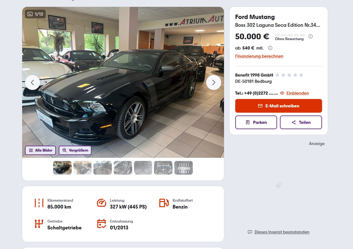

Kennt einer von euch dieses Auto?
Ein Boss 302, und dann noch ein Laguna Seca, ist ja schon was ziemlich seltenes und evtl eine gute Wertanlage.

PostenVerfasst am: Thu Jun 19, 2025 4:08 pm    Titel: Re: Kennt jemand dieses Auto?
VINCheck® Total Loss Record
VIN: 1ZVBP8CUXD5242754 has been identified as a vehicle listed in the VINCheck® Salvage Records.
Date of loss
2022-07-29
Cause of loss
Theft
You are advised to consult with a certified automotive technician before further considering this vehicle, to include verifying the airbag remains intact.
VINCheck® is updated regularly as additional information is reported.
Beiträge: 1498
PostenVerfasst am: Thu Jun 19, 2025 5:02 pm    Titel: Re: Kennt jemand dieses Auto?
Boah, und dann noch 50000,- €...

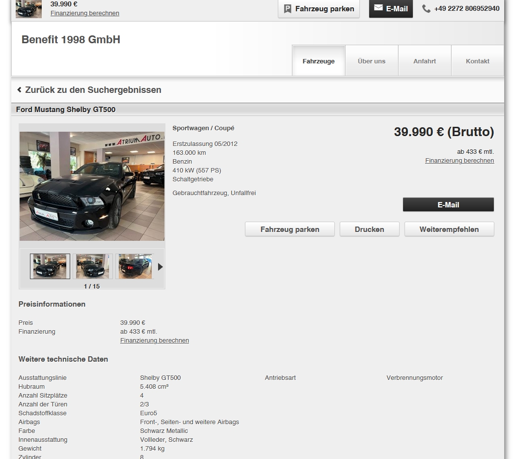

Beiträge: 8194
PostenVerfasst am: Fri Jun 20, 2025 8:37 am    Titel: Re: Kennt jemand dieses Auto?
Gleicher Händler. Scratchin
Ford Mustang Shelby GT500
Link:https://home.mobile.de/BENEFIT1998GMBH#des_409883605
Unfall Bilder: en.bidfax.info/ford/mu...04307.html
VIN: 1ZVBP8JS4C5204307 has been identified as a vehicle listed in the VINCheck® Salvage Records.
Date of loss
2020-01-08
Cause of loss
Collision

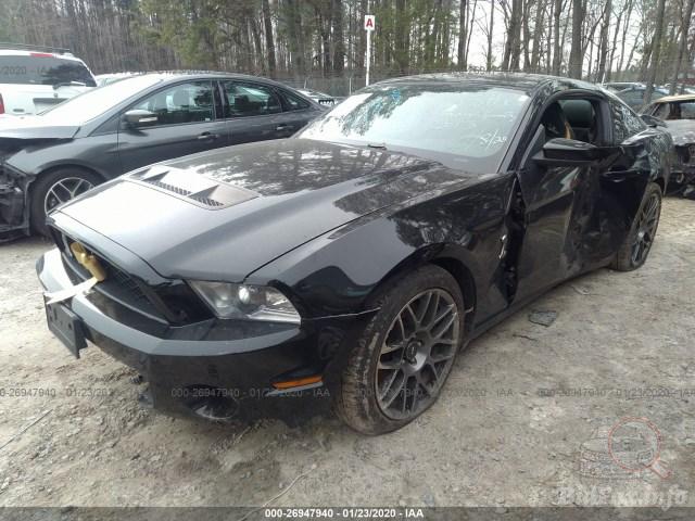

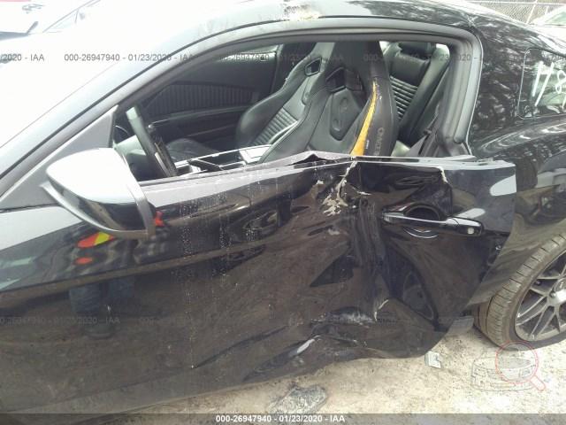

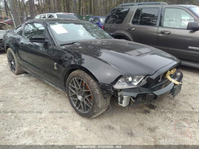

PostenVerfasst am: Sat Jun 21, 2025 2:17 pm    Titel: Re: Kennt jemand dieses Auto?
Der GT500 hat so ausgesehen.
Nicht wirklich unfallfrei.
Kann mir nicht vorstellen, dass ein Händler die Vin nicht
überprüft

Dagegen sieht der Schaden vom Boss ja noch "harmlos" aus.
